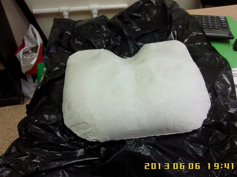

С моим товарищем делали так: фанерное,на коленке сколоченное корытце устилали полиэтиленом,выкладывали на него гипсовую смесь,накрывали сверху полиэтиленом и прикладывали "модель",то бишь корму товарища. Корма была одета в тёплые поларовые штаны,дабы компенсировать в дальнейшем обклейку банки листовой пеной. После схватывания гипса гипс заливали на место товарища,благо разделитильный слой полиэтилена при формовке не страдал. По полученному изделию,слегка подправленному грубыми шкурками делалась отливка из монтажной пены. Пенную заготовку после застывания подправляли шкуркой,подрезали и оклеивали стеклотканью, на которую после полимеризации смолы наклеивалась листовая пена. Изделие при должной точности получается строго индивидуальное. ))

Сообщение БОРИС » 07 июн 2013, 01:54
иллюстрация к предыдущему сообщению: точно по этой же технологии уселся в гипс, безмерно радуя задержавшихся строителей,и после застывания гипса,не вынимая полиэтилен,залил в образовавшуюся форму пол-ведра гипсового раствора.
Через 10 минут вынул слепок своей опы,подработал шпателем. вот что получилось.
только,наверное,надо сначала оклеить все стеклотканью с эпоксидкой,а потом уже запенивать.
после этого низ сидушки подогнать под углубление в каяке,и оклеить стеклотканью основание. получим непотопляемое индивидуальное сиденье. вот как-то так. и делов-то на пару часов. :D
анатомические подробности сохранены....
