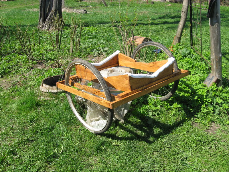

тележка еще не родилась. :D но будет из алюмин. трубы,рвзборная,чтобы в задний отсек помещалась. материалы уже ждут своего часа.

Ваша тележка мне очень приглянулась. Я как раз думал о подобной, чтоб из дерева и клиренс был высокий.
Поиск в теме о тележках ничего не дал. Тема есть, но вашей я там не нашел.

Про тележки. У меня вот такая
http://fotki.yandex.ru/users/romancool36/view/1106086/
На фото переброска с р.Дон (50.971630, 39.283544) на р.Тихая Сосна (50.969887,39.289101) около 500м по полю. Тележку вожу в отсеке, так как она разборная места практически не занимает. Время сборки 2 минуты + крепление лодки 1 минута. Бюджет постройки около 800р.

Роман36 а нет фотки поподробней ? Заинтересовала.

LITER-A писал(а):Роман36 а нет фотки поподробней ? Заинтересовала.
пжлста
собранная
http://fotki.yandex.ru/users/romancool36/view/1106510/
разобранная
http://fotki.yandex.ru/users/romancool36/view/1106534/
на второй фотке нарисовал что нужно доработать... Ось - лыжная палка. Вместо шплинтов проволока.

Спасибо. Понравилась. Не понял только зачем тройник насквозь сверлить :?

LITER-A писал(а):Спасибо. Понравилась. Не понял только зачем тройник насквозь сверлить :?
что бы стойку ниже опускать и вставлять в неё ось. Это предотвратит выскакивание стойки и её проворот. На больших кочках стойки может развернуть. Но у меня пока руки не доходят.

А, ясно. А если сделать только "просверлить для оси" и пропускать эту ось внутри трубки ?

LITER-A писал(а):А, ясно. А если сделать только "просверлить для оси" и пропускать эту ось внутри трубки ?
стойка настолько не входит в тройник.... :) иначе я бы уже сделал.... придется сверлить......
