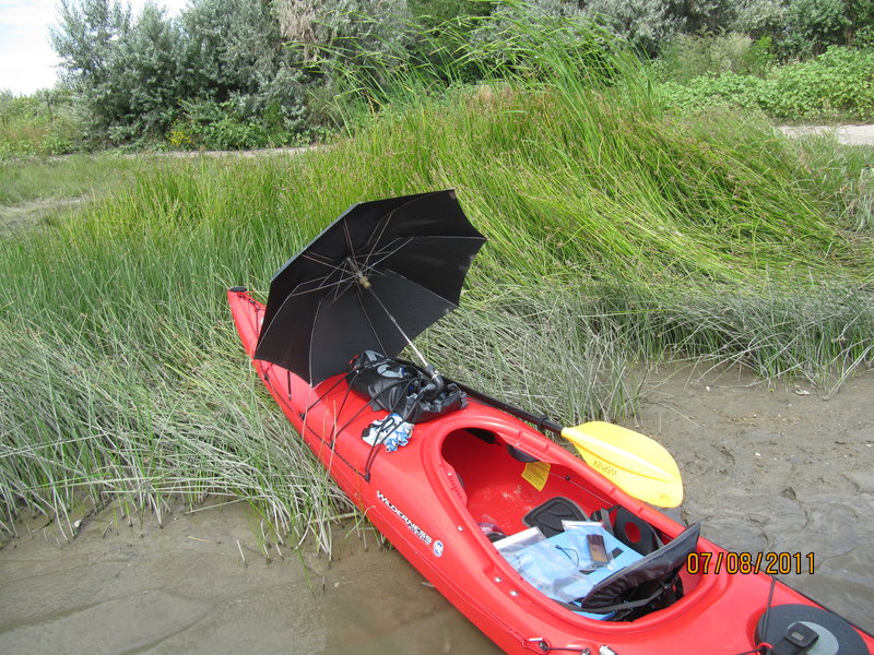

Не в тему конечно. :D Для меня смысл - отдохнуть чутка. Тоже очень попробвать хочется. Даже не представляю как парус работает. Вот таким образом сбил оскомину. Больше часа плыл - курил - глазел по берегам. Пока резкий боковой порыв за малым меня чуть не перевернул.
