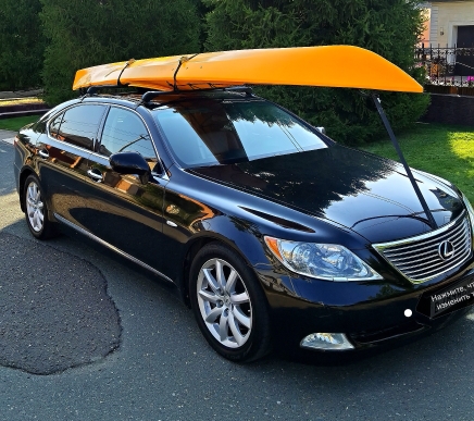

Форумчане, делюсь своим опытом перевозки каяка на машине, может кому пригодится. Много думал и рылся в инете, хотелось убить сразу всех зайцев, вроде получилось.
Покупаем самый продаваемый универсальный багажник на алике и ремни для грузов в леруа (2 с трещётками и 2 с пряжками с фиксатором). Ремни с пряжками держат плохо, используем их для второстепенных целей - блокировка раскачки каяка. Просто делаем петли вокруг замков и закрываем багажник и капот. Обязательно перекрутить стропы, чтобы они "не пели" на скорости.И не забыть потом перестраховаться дополнительным узлом (как я уже писал, держат плохо и ослабляются в процессе перевозки).
Трещётками стягиваем каяк на релингах (сильно, иначе на поворотах возможно смещение каяка вбок), стягивают они как надо. И тут нюанс, чтобы не заниматься мотнёй вокруг каяка, я сделал петли вокруг релингов (просто сшил ремни прочными нитками). Достаточно соединить 2 части ремня на киле каяка и затянуть трещётку.
Закидываю на крышу так - стелю сбоку тряпку и по ней юзом перекидываю на релинги. Особо не надрываешься. Снимаю так же.
Итого имеем: цена вопроса 4500 рублей, 110 км/ч еду всё супер, монтаж 5 минут.
Да, люки каяка в перевёрнутом состоянии не открываются, подкладывать под каяк ничего не надо, на релингах резинки.
Ремни шириной 2,5 см, грузоподьёмность и ремней и багажника с тройным запасом прочности

Не очень понятно про петли на релингах.
Трещетки - зло. Можно перетянуть и повредить каяк.
У меня почти не ползут ремни, в дальнюю дорогу еще их натягиваю. Есть еще варианты.
Собственно в последних постах говорили про то, что поперечины сильно давят на каяк.

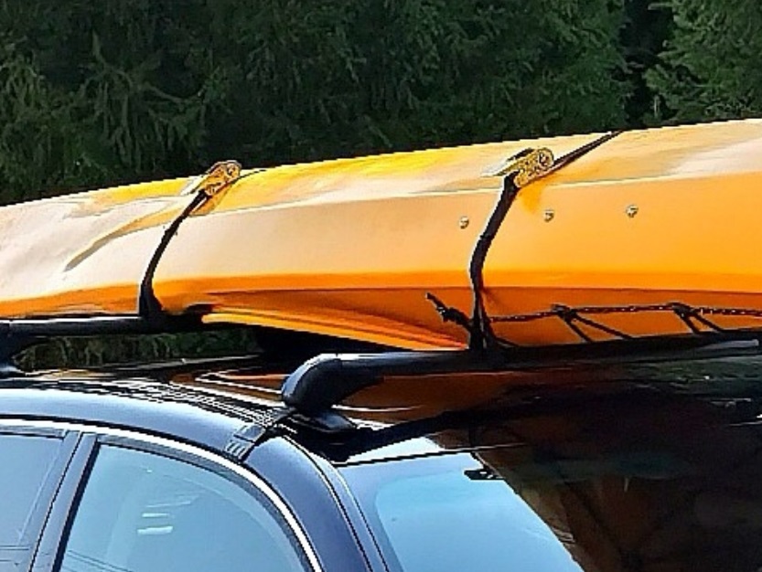

Увеличил картинку, может так понятней будет. Обвиваете релинг ремнём и сшиваете, на другом конце этого же ремня трещётка. ремень на той стороне аналогичен, только без трещётки.
Да, каяк сильно прижат к релингу, но коробление не заметил. Если боитесь испортить каяк, тогда сильно трещёткой не затягивайте, просто на поворотах снижайте скорость, вот и всё. Каяк всё равно никуда не денется, кромка деки не даст и капотно-багажные ремни

Классный пример того, как делать не надо.
1. Судя по фото, багажник сам держится на соплях.
2. Трещётки, кроме того, что не дают понятия об усилии, ещё и царапают поверхность. Да и во время привязывания тяжёлая трещётка может легко прилететь в крышу машины.
3. Гнутая палуба тоже страдает от поперечин, особенно, если зафиксировано не абсолюьно жёстко.
4. Если пряжки хреновые, лучше несколько шлагов накинуть (простейший узел).
5. В зависимости от высоты коминга и поперечин багажника, есть шанс положить каяк комингом прямо на крышу. Ну и трещётками зафиксировать ущерб.
6. Если перевернуть, страдает днище.
ЗЫ: посмотрел на шильдик на радиаторе и вспомнил фразу: "Водку пьём, а на спичках экономим".
ЗЗЫ: и ещё одну: "Кроилово ведёт к попадалову".
