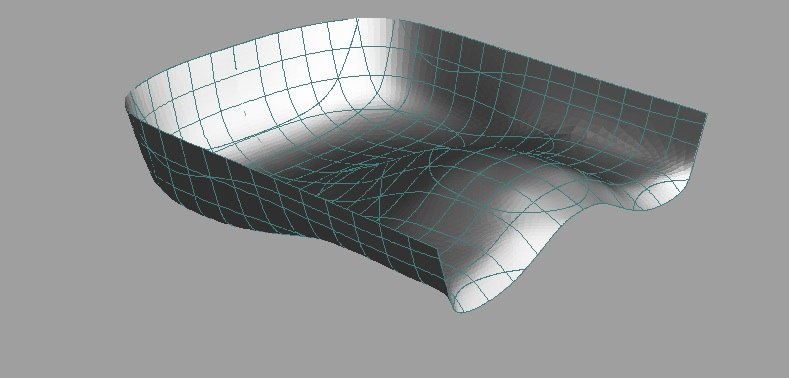

Нашел в сети вот что, но как это воплотить - ума не приведу... Может кто подскажет?
Взято отсюда http://clearstreamwood.com/WordPress/po ... for-pat-nj
- seat_Linesplan.jpg (71.07 КБ) 5635 просмотров
- seat.jpg (38.61 КБ) 5635 просмотров
- DELFT-screen-capture.jpg (84.48 КБ) 5635 просмотров

В гипс сядь. Желательно голым задом, для точной передачи всех нюансов анатомии
Re: Сидушка каяка
Либо найти фрезер и выточить болванку из XPS по этой модели, например.

Андрей, чтобы поэстетствовать и сделать из фанеры или дерева - тут я не подсказчик. Если в принципе нужна сидушка, то все мои знакомые поступают так:
Покупаешь такое http://www.nrsweb.com/shop/product.asp? ... QgodlFgA2Q
Клеишь из него блок, в ширину под размер каяка и в глубину под размер опы. Спинку и сбоку под бедренные упоры тоже клеишь клеем типа 3M 77 с большим запасом. Дальше берешь такой струмент
http://www.walmart.com/ip/Vermont-Ameri ... la&veh=sem
И периодически прикладывая зад к месту выпиливаешь что тебе надо.
Выемки подчищаешь вот такой байдой, ей же можно делать плоские места.
http://www.stanleytools.com/default.asp ... %3B+Shaver
По сути это очень крупные рашпили.

А если все таки эстетсвовать, то ИМХО, это проще сделать так
Режешь и тонкой фанеры типа шпангоутов, набираешь их, как для каяка, промежутки законопачиваешь пенопластом. Дальше срезаешь пенопласт под форму, шкуришь, шпаклюешь и делаешь стекловолокно на этой болванке. Я изхожу из того, что фрезера с ЧПУ у тебя в гараже нет

Либо отформуй после гипса в монтажной пене ,а далее обрезать излишки,оклеить стеклотканью,листовым ППУ и по желанию тканью. У тебя-то руки окуда надо растут.

Re: Сидушка каяка
Только когда их надо приложить к *опе, что то не получается. В этот раз попробую все же довести дело до конца. Первый вариант от Сергея вряд ли годен для меня, а второй я уже обдумывал, может на нем и остановлюсь. Либо с гипсом еще покуролесить.П.М. писал(а): У тебя-то руки окуда надо растут.
