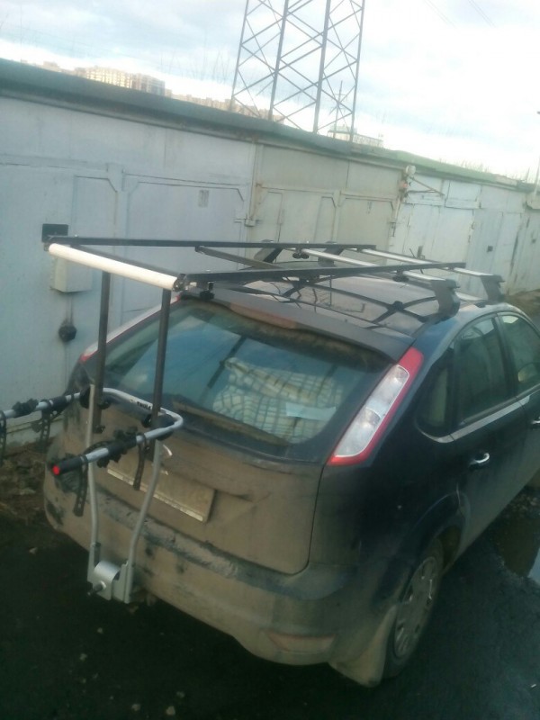

Запилил дополнительную точку опоры на фаркоп для каяка, отталкиваясь от велосипедного багажника. Теперь теплоизоляции добавить, и на любое расстояние. Можно и с великами. Каяк сидит как влитой. Купил доп. номер, что бы гаишники не цеплялись.
- WeCR2uE5-lY.jpg (73.11 КБ) 5652 просмотра
- 7RtgfOTe9so.jpg (77.66 КБ) 5652 просмотра
Да, ставится и снимается за 5 минут. Засекал...
