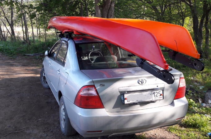

Мой вариант перевозки каяка.

А как поднимаете? Я за последние пару лет использовал 3 метода. Ни один из них не 100%.

Я поднимаю в три-четыре приёма. Сначала ставишь каяк к машине, как бы облакачиваешь его на багажник, потом за один конец поднимаешь и закидываешь на крышу. А кто-нибудь пробовал использовать ролик позади крыши?

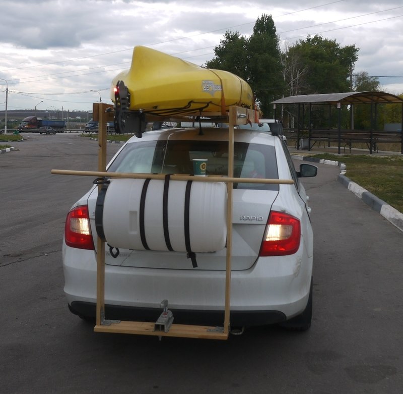

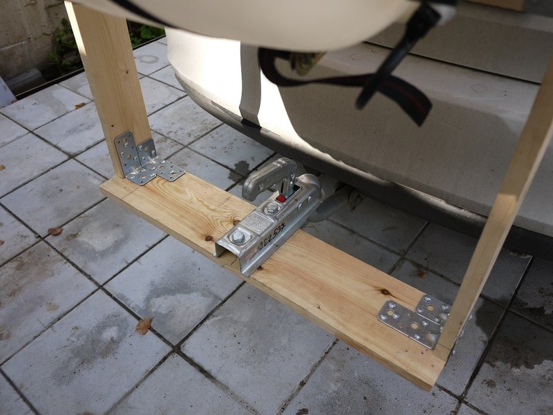

Сбацал приспособу для перевозки на маленьком седане.
Основной мотив был в том, что у машины в крыше нет никаких креплений и багажник возможен только "накладной", на скобах под арки дверей. На автофоруме жаловались, что якобы тяжелее сноуборда ничего возить не рекомендуется. Хотя по паспорту 75 кг.
Решил не мучиться опасениями и добавить третью точку опоры для лодки
Не картинках всё видно.
Жесткость всей конструкции получилась удивительная. Монолит лодки и машины
5000 км по всяким дорогам вообще не вызвали ни малейшего опасения за груз. Боялся больше за сохранность колесных дисков и подвески, чем за лодку на крыше.
По трассе "Дон" ехал 140 - 160 и если бы не гул от ремней и не вспоминал бы про лодку.
Снимается или ставится сам багажник за полторы минуты.
Вобщем - для полного спокойствия при перевозке лодки на крыше компактного седана, крайне рекомендую конструкцию с опорой на фаркоп.
