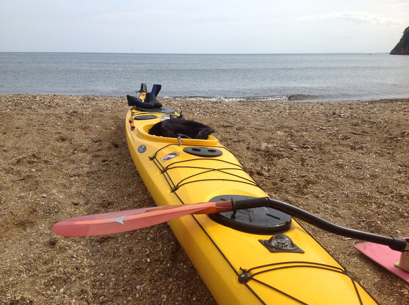

Поехал на море мяса поесть, с собой захватил каяк, это вошло в привычку уже. Когда надоело слушать Катю Лель из ближайшей машины, отчалил навернуть кружочек по побережью. Состояние моря -гладь. Темп гребли после мяса и кваса-расслабленный. И тут хрясь и
запатентованный FCG-шафт (Full Control Grip) ™©® поломался, прям по концу хвата. Изображение И висит и болтается на каких то волокнах Изображение Внутри какой то зеленый целлофан
Изображение Но вопрос не в целофане, а что теперь с этим барахлом делать, потому что веслу немногим больше трех месяцев нежной эксплуатации, даже лопасти не поцарапаны, а за них я беспокоился больше всего, очень они тонкие. Разлом не по замку, не по соединению с лопастью, а просто по FCG (Full Control Grip) ™©® -шафту. Либо это брак
либо все весла АТ говно и ненужны, (но наврятли, фирма вроде крупная и известная,) если рассыпаются при гребке по гладкой воде. Вот где это все произошло(спокойствие и безмятежность):

Раньше этим местом не мог приложиться куда-нибудь?

Блин. Капец. По теории продавец должен поменять. У меня Одисей по замку ломался. Но там был замок не такой как у тебя.

Shoorick писал(а):Раньше этим местом не мог приложиться куда-нибудь?
Хм, думаю нет. Теоретически даже сложно ситуацию такую представить, море у нас спокойное, храню весла в кокпите в каяке, кроме меня туда никто не лазает. В машине при перевозке весла всегда на самом верху лежат. Придирчиво несколько раз осмотрел после поломки: кроме разлома ничего, ни трещинок по шафту, ни потертостей, ни сколов.

Я тоже с запаской был, не пренебрегаю. Само весло не жалко, снаряга дело наживное, только сам факт что весло может сломаться просто по шафту в руке, при спокойной гребле, меня мягко говоря, удивил. Уж за это я не беспокоился точно. Но и негативный опыт тоже опыт, Евгений написал про замок на AT Odissey, теперь в копилку добавляется и шафт.

Сообщение Legalizer » 15 июн 2014, 22:38
Пишите на info@paddler.ru и обязательно присылайте фото. Решим.
Запаской не пренебрегайте. Это правильный совет.
P.S. Гребу Вернером (camano, kalliste), ничего не ломал уже года три. У АТ это новая серия относительно, думаю исправят.

Legalizer писал(а):Пишите на info@paddler.ru и обязательно присылайте фото. Решим.
Отписал. Фото из этой темы приложил. Если нужно вышлю не сжатые или вообще отфотаю дома в макро.
