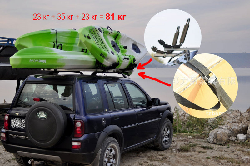

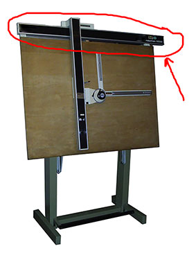

Два коротких каяка по краям поперечин устанавливаю на специальные стойки (китайское производство по цене около 30 долл. за пару), длинный каяк ложу прямо на поперечины. Подкладываю плотный полипропилен между поперечинами и каяком. Перетягиваю специальным затяжным ремнем, пропуская его через сливные отверстия. Ремни держат "мертво". По трассе 90 км/ч - нет проблем. По "пересеченке" тоже все в порядке. Поперечины делал из очень прочного алюминиевого профиля от двух кульманов Robotron Reiss Assistent S (поперечные линейки). Профиль: длина 150см, ширина 9см, высота 4 см, стенка 2,5-3мм.

boris_md писал(а):Поперечины делал из очень прочного алюминиевого профиля от двух кульманов Robotron Reiss Assistent S (поперечные линейки). Профиль: длина 150см, ширина 9см, высота 4 см, стенка 2,5-3мм.
Зачем же ломать кульман? :) :) :)

boris_md
Сообщения: 2
Зарегистрирован: 07 окт 2014, 20:21
Город: Кишинев
Сообщение boris_md » 08 окт 2014, 16:45
Профиль есть в продаже на любой вкус, размер и грузоподъёмность...
Кульманы уже были поломаны и их можно сказать выбросили. Зачем же добру пропадать, если можно применить. Я снял с них эти профили еще года полтора назад с мыслями, что когда-нибудь пригодится. Вот и пригодились. А по поводу того, что всё можно купить, не спорю. Только я не из России и такого широкого выбора у нас нет, а если и есть что-то, то стоит очень дорого.
