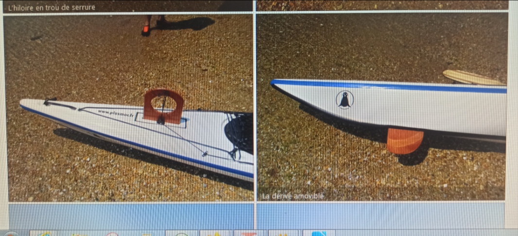

Напишу в эту ветку тем про скег. Как то выше один пользователь уже выкладывал этот скег. Я его нашел в интернете. Но принцип его действия не понял. Видео про каяк есть но про принцип действия скега нет нигде. Кто знает принцип действия данной системы скега расскажите пожалуйста

Видно хреново, но похоже, что вниз он тянется за вервочку через чёрный блок. Вверх тогда должен либо резинкой, либо верёвочкой с другой стороны, но не видно. Выглядит стрёмно.

Честно говоря на вид какая-то шляпа. Если не хочется проблем с тросиком, тогда стоит рассмотреть вариант когда в рабочее положение скег приводиться в помощью резинки/пружины, а складывается с помощью тяги за шнур. То есть примерно то же самое, только без этого безобразия над декой.

Вроде это тросиковая система и есть. А хотелось бы вообще без троса.

Блок наверху скега, блок внизу на скеге на расстоянии подъема, сам трос закольцован и закреплен к корпусу между блоками. Будет работать. ПС. На фото быстрее всего так

А можете схему примерную нарисовать как и куда веревка заходит что можно дистанционно и поднимать и опускать скег?

Вот такая схема? ( Полукольца на каяке через которые трос идёт расположил специально подольше от скега для наглядности продевания троса. Одна сторона троса идёт через ухо на каяке проходит через отверстие по центру скега ( на высоте его подъёма),далее завязывается на самом верху скега. Другая сторона троса идёт через кольцо на каяке с противоположной стороны скега на каяке и завязывается сразу на верху скега. Трос по центру ближе к кокпиту двигаешь туда сюда и скег поднимается опускается . Верно ?

Собрал макет. Работает. Вопрос снят.

В этой схеме, наверное, следует резинку вставить в разрыв троса, выдвигающего скег.

Здесь можно просто привязать к отверстию по центру скега без куска вверх. Будет так же.
