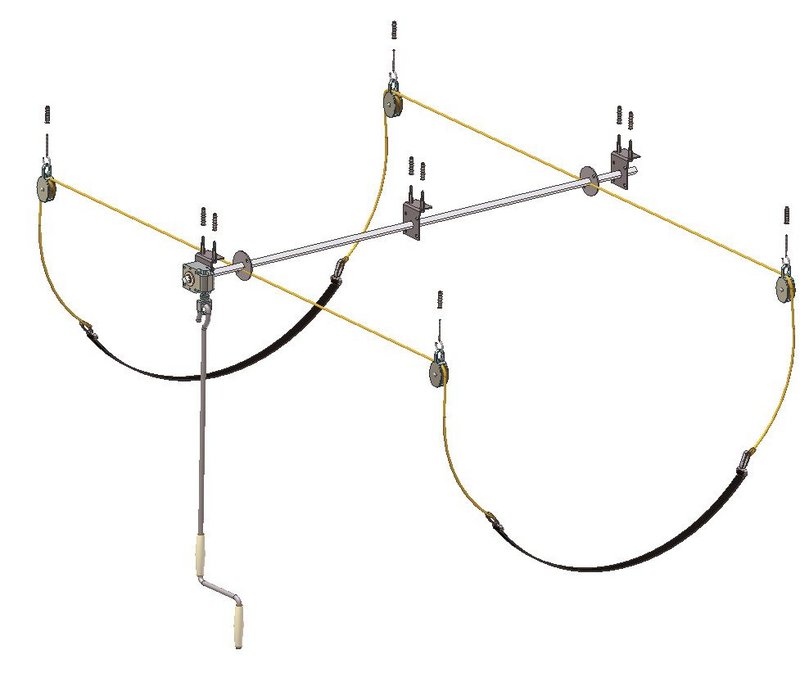

Каяки висят под потолком гаража.

Хорошая конструкция :)
Очень рекомендую лодки перевернуть днищем вниз, чтобы избежать возможной деформации от долгого хранения в таком положении.

Eugene
зачетная конструкция....... ;)

Eckla предлагает такой девайс по 120евро в Европе.

Сообщение yarik » 04 дек 2011, 22:07
выглядит практично!!! 8-)

Сообщение Захар » 05 дек 2011, 00:13
Идея здравая, но крайне непрактично, если исходить из рисунка. Это же сколько мне придется вращать этот привод, чтобы опустить каяк от потолка к полу? Доработка нужна небольшая.

Сообщение aborigen » 05 дек 2011, 01:08
Тут во Франции у всех и повсюду стоят ролеты. На окнах, на витринах и тд. Отк/закрываются по такому же принципу. Неудобств в использовании я не заметил, но себе на все окна ставил с моторчиком.

Сообщение Захар » 05 дек 2011, 01:18
aborigen писал(а): Неудобств в использовании я не заметил, но себе на все окна ставил с моторчиком.
Так вот об этом я и говорю. Что, на привод данного механизма тоже моторчик ставить? Тогда следующий этап - установка мотора на каяк. Только какой он тогда каяк? :D Лодка с мотором. Ну это вроде как уже и обсуждали.

Сообщение aborigen » 05 дек 2011, 01:27
Ты не понял. Дома моторчики на окнах в одну цепь замкнуты. Палец-кнопка-всё окрыто. Я в общем не об этом, я к тому что ручкой крутилкой на поднятие уходит секунд ну 20 максимум, без напряга и равномерно. Очень здравая идея.

Сообщение Eugene » 05 дек 2011, 07:17
Legalizer писал(а): Очень рекомендую лодки перевернуть днищем вниз, чтобы избежать возможной деформации от долгого хранения в таком положении.
Повесил лодки именно так на зиму согласно инструкции от производителя лодок. Наверно надо переворачивать 1 раз в месяц.
Конструкция подвеса самопальная. Все эти блочки (12 штук), скобы и т.д. наверно в 120 евро на 2 лодки обошлось :-)
Но очень удобно грузить/выгружать каяки на машину.
