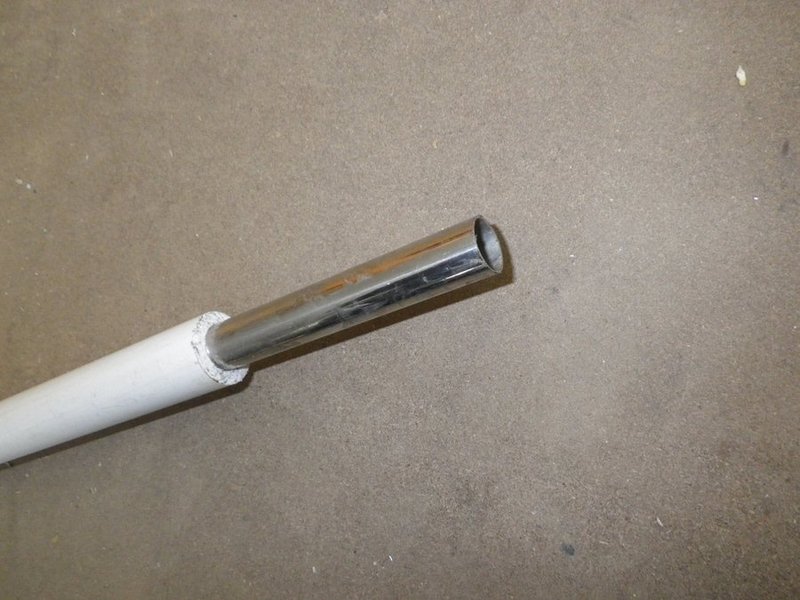

К сожалению жесткости 32 пластиковой трубы не хватило, после первых испытаний пришлось переделывать телегу - разрезать ось и вбивать в нее 20 мм стальную трубу (она идеально но не без труда входит в 32 пластиковую трубу).

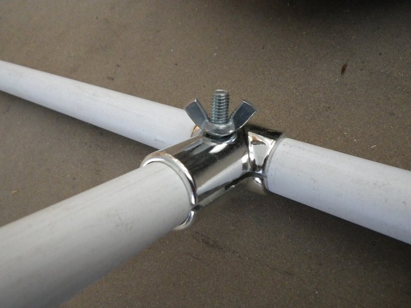

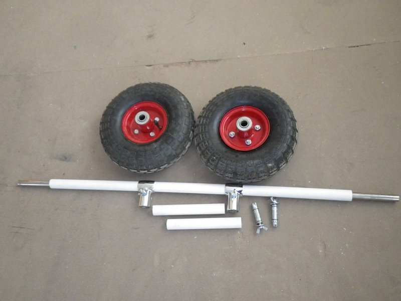

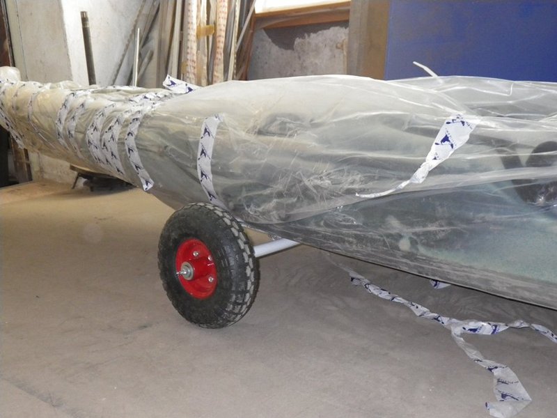

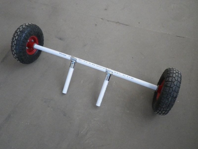

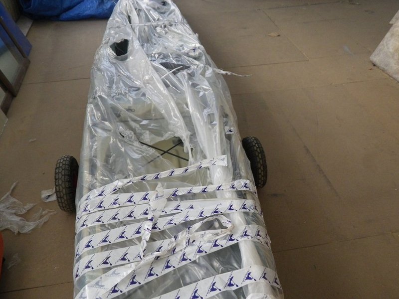

Очередной хенд мейд. Руки чесались.
poster
Сообщения: 88
Сообщение poster » 20 дек 2011, 11:59
А теперь в деталях
