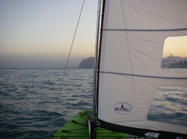

Наконец удалось после долгого перерыва выйти в море на каяке да еще под парусом.
В прошедшую субботу Клуб морского каякинга «На волне» http://club.navolne.net.ua/ отправился на машинах из Севастополя в Коктебель, точнее в Тихую бухту.
Погода накануне была штормовая и с утра не позволяла выйти на каяках. Но к вечеру, на закате, удалось совершить небольшой поход по Тихой бухте. К сожалению, ветер стихал так быстро, что полностью прочувствовать парус опять-таки не удалось. Зато периодически налетал небольшой шквал (до 5 м/с) каяк с парусом приходил в движение, причем, риска перевернуться не наблюдалось.
В Тихой бухте на закате
Вид на Кара-Даг

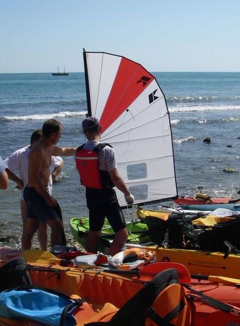

sit-on-top Corona под парусом на берегу в Коктебеле
Под парусом был только наш двухместный каяк Corona. Напомню парус Kayaksailor площадью 1.6 м.кв. Рифы брать не пришлось, ветра даже чуть-чуть не хватало. В основном шли попутным ветром (фордевинд и полный бакштаг) с поднятыми шверцами. Этот совет оказался правильным. Руля на каяке пока еще нет, подруливать пришлось веслом.
Было пройдено примерно 10.5 км (из них на веслах чуть больше километра). Средняя скорость получилась 4.4 км/ч, наибольшая – до 7 км/ч (полный бакштаг).

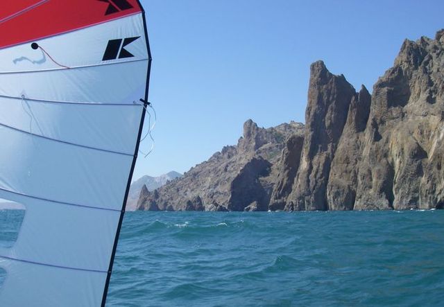

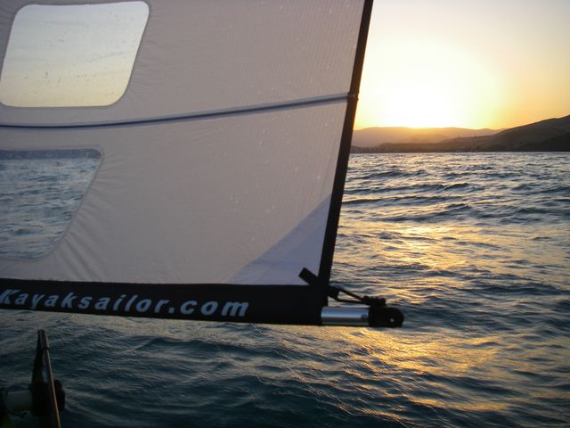

Дополнительные фотографии:
Парус Kayaksailor на фоне Кара-Дага
Парус работает

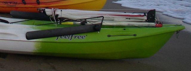

На сит-он-топе - возможна! Правда, желательно на относительно спокойной воде, так как придется перемещаться в нос каяка. На двушке даже на волне можно сделать (но не пробовал), второй каякер будет удерживать каяк против волны. Если сделать специальное приспособление, то можно быстро устанавливать даже на сит-ине в любую погоду. Но зачем?
Проще потратить минуту на берегу. Напомню, что парусное вооружение Kayaksailor крепится на каяк в сложенном состоянии, которое не мешает гребле. Приведение паруса в рабочее состояние занимает считанные секунды, как и его сворачивание. Скорость монтирования паруса зависит от предварительной подготовки места на каяке.
Парус в сложенном состоянии
Увеличенный фрагмент места установки паруса
Конечно, когда надо помогать парусу веслами, грести можно, но не совсем удобно. Бывает, что его лучше свернуть, тогда проще. На нашей Короне (sit-on-top FeelFree Corona) есть 3 посадочных места. Обычно для гребли используюся крайние. Так больше места, удобней грести, никто никому не мешает, синхронность гребли не обязательна. При установке паруса носовую часть каяка я отдал под парус. Сам сижу на среднем сиденье, жена (или второй каякер) - на кормовом, но парусом и курсом каяка с помощью весла управляю сам. В данном случае грести не очень удобно, нужно стремиться к синхронизации гребков, чтобы не наломать весел.
В дальнейшем планирую сделать нечто подобное бушприту, чтобы сдвинуть парус в нос и освободить носовое посадочное место. Правда, пока не знаю как себя будет вести каяк со сдвинутым в нос центром парусности. Возможно, будет идти круче к ветру.
