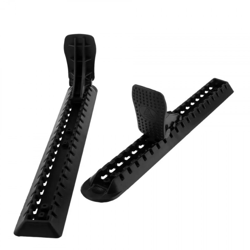

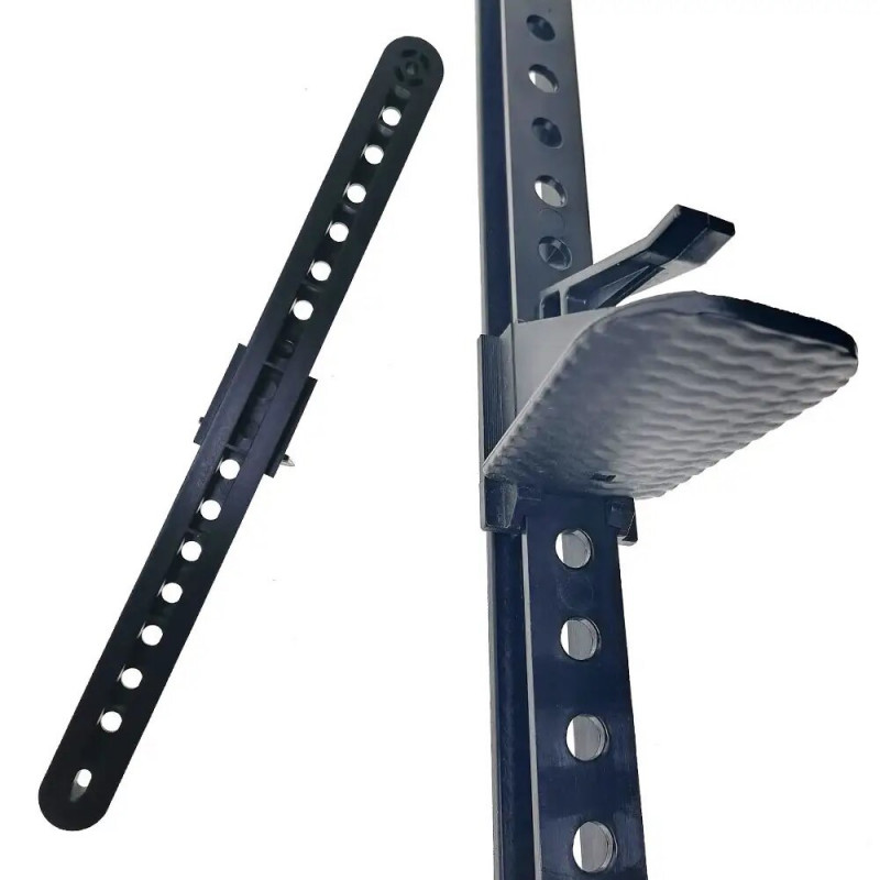

У меня необходимость регулировки возникает при сезонном переходе: от апрельско-майского обмундирования (сухарь+неопр.сапоги) к летнему (неопр.боты или вибрамы), а потом опять к осеннему.
Первый вариант неудобен. Я переделывал свой WS Tsunami 160 (где были "безупорные рулевые педали"), комплектуя именно такими как на первом фото. Для того, чтобы изменить положение, необходимо вылезти из лодки, засунуться в кокпит и выставить положение. Потом залезть и опробовать, а если не подошло - повторить все сначала...
На новой лодке (Tahe MArine Reval HV PE) такие как на последней картинке - очень удобно регулировать. Уселся, ноги поставил, выставил необходимое положение, закрепил. Не понравилось - повторил. Даже на расстоянии 100м от берега :).

Вопрос по ножным упорам без рулевой функции доступных у китайцев на алиэкспресс. Кто с какими сталкивался и какой опыт эксплуатации. Появилось ли что-то стоящее, что можно ставить без проблем в лодку? Нужен именно не «колхозный вариант».
У меня были упоры такие как на первом фото, не скажу, что они удобные, но работают до сих пор. Но это как повезет, здесь были и отзывы, что они ломались. Но и другие по фото не выглядят надежными.

Вот такие упоры активно использовал в течение года. Достоинство - встали на место педалей рулевого управления, новых отверстий делать не пришлось. Проблем пока нет.

Это с Али упоры? Что-то не видел там таких. На этих направляющая выглядит понадежнее.
