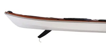

Здравствуйте, скажите, кто знает, в основном ставят скег двух видов, треугольный и «перо», есть ли у одной из форм существенные преимущества, или каждая имеет свои преимущества и недостатки и в чём тогда они состоят?
Хочу на секционном каяке расположить скег в центральной секции, в маленьком отсеке, позади гребца, как это делают на лодках Стерлинга, поэтому важно занимаемое место и низкий профиль, ведь отсек будет разделён коробкой скега. Кажется треугольная форма будет меньше перекрывать отсек. Кто что думает, как это вообще скажется на функциональности скега и какую форму лучше выбрать?

Скег чем ближе к корме, тем эффективнее. Он заведует предотвращением сноса кормы отностительно центра вращения лодки. По наблюдениям, чем больше рокер у лодки, тем более перообразный скег. У бананалодок его выносят ближе к центру, чтобы он хоть как то работал.

Есть ощущение, что треугольный скег надёжнее -- его труднее заклинить

Спасибо, иногда скег чуть смещают в сторону от оси киля, наверное для того, чтобы меньше забивался камушками, это не сказывается на прямолинейности хода у лодок?

В моём понимании длинное "перо" нужно чтобы скег никогда не оказался над водой, даже на хорошей волне. Когда скег поднимается над водой и обратно плюхается, лодка может очень непредсказуемо себя вести.
Скег в стороне от киля очень удобно. Да, бокс не забивается. Если все правильно склеено, то курс также будет нормальным. См 4-5 в сторону.
