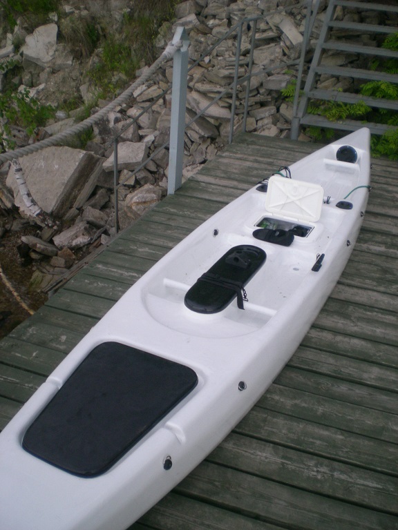

Я говорю не об абстрактном каяке, а исключительно о своём самолепном, потому как другого нет (да и не надо). А "хрусталь" это стёб, потому что хрусталь тяжелее обычного боросиликатного стекла. Также как мой "утюг" тяжелее промышленно сделанной лодки и я сам значительно тяжелее большинства людей. По этому то, что подходит для большинства - не подходит мне и наоборот.

Всё это потому, что это сит-он-топ и плоскодонка. Сижу я высоко, верх сидушки в 20 см от дна, подо мной трюм и холодильник. Центр масс высоко, по этому приходится загружать балласт. Лодка сама тяжёлая получилась, примерно 55 кг кг и я 130 кг.. боялся за надёжность, что подо мной проломиться. Плюс расчёт был на 30 кг барахла, на случай дальнего похода. Обычно с собой меньше, но недостающее нужно компенсировать. Это плата за избыточную грузоподъёмность. Вот как-то так.. Всё не так страшно. Балласт это рыболовный садок из металлической сетки, набитый камнями. Домой еду - высыпаю просто и всё..

Мои фанерные каяки тоже домашнего изготовления. Первый получился 28кг (из-за ошибок по неопытности), второй -- 24кг. Можно было сделать ещё на пару кг полегче.
Каяк -- по определению гребное судно. Да, на него можно поставть вспомогательный парусок или даже воспользоваться зонтиком. Но парусник из каяка будет всегда плохой. Если есть задача ходить именно под парусом, нужно брать парусное судно.

Да это всё понятно.. Просто логика развития была такая. Сначала была нужна лёгкая гребная лодочка. Потом в процессе постройки выяснилось, что она совсем не лёгкая. Натурным экспериментом было установлено, что спустить её на 50 метров вниз по "козьим тропам" можно но чудовищно тяжело, а поднимать ещё хуже. Второй раз на этот подвиг я не пойду. Силами трёх человек это заняло по 2 часа.. Выход только один - заброска "колёсами в воду", а раз так, то можно не ограничивать себя в весе и поставить и парус и аутригеры и мотор если понадобится. Тримараны "Хобби" весят чуть за сотню и резво бегают под парусом.
