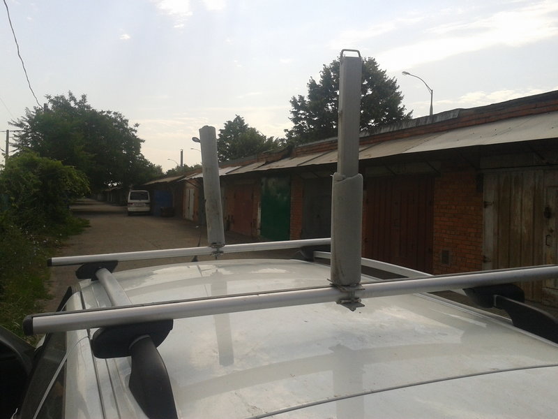

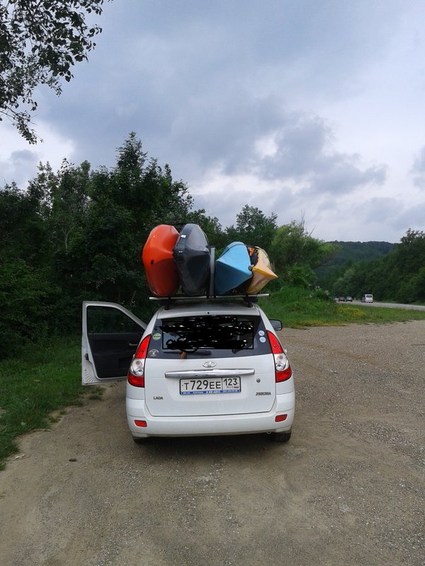

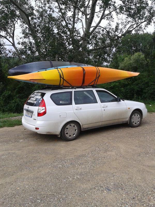

Денис, багажник шириной 120 см? По бокам чего-нибудь ставил или только в середине опору? Что это за конструкция?

Да, длина поперечин 120 см. Посередине стоят самодельные стойки, типа Палмовских Апрайт баров. Лодки сначала вяжутся попарно, двумя ремнями каждая пара. Пятым ремнем я стягиваю посередине обе пары, чтоб не валились на бок. Чтобы ремень не соскакивал с поперечины, пропускаю его вокруг рейлингов. На фотках ниже должно быть понятно.
