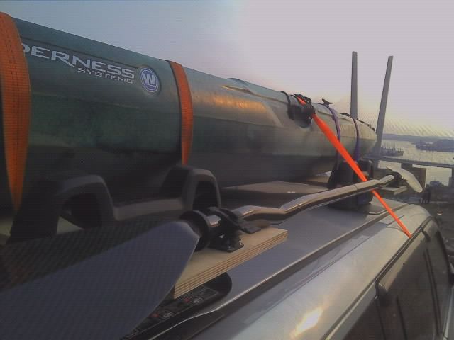

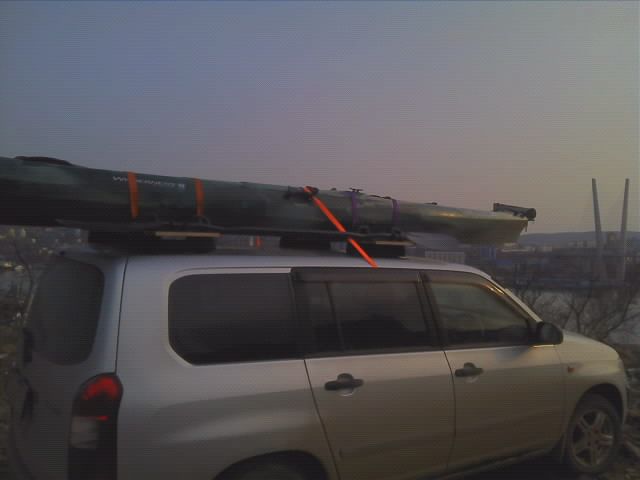

Все верно! Это комплект для установки релингов на которые крепим каяк. Мерил, показалось слишком маленькое расстояние между точками крепления каяка на релинги. Если посмотреь на фото реализованного мной колхоза, видно приличное расстояние между точками опоры. Еще неоспоримое удобство в погрузке каяка. Я был поражен легкостью и удобством. Поезжу с таким, посмотрю как себя ведет.

Поосторожнее с этим. Лодка большая, обладает изрядной парусностью. А тут магниты... Зачем, если есть готовые годные багажники, проверенные не одним уже поколением людей, возящих лодочки? Я просто не понял логики... Что до расстояния между поперечинами багажника - оно не играет большой роли. Если боитесь, что лодку развернет ветром, просто фиксируйте нос и корму дополнительными оттяжками.
В общем, мне конструкция кажется небезопасной для окружающих.

Имею сильное переживание по поводу магнитов. Скорость автомобиля х на встречный поток ветра, разбавленный встречными порывами Икарусов и фур + боковой ветер и огромная площадь каяка. И тойота Ваша с немалой парусностью.
Пишу не просто по.....деть, сам вожу каяк на тойота хайс. Все ощущения по первым поездкам приносили изменения в конструктив крепежа.
P.S. Хотя если это неодимовые магниты, да еще и такой площади :shock: ..... Забираю опасения обратно :)

Вчера подверженный сомнениям загрузил лодку и нарезал круги по городу. Иногда останавливался и пробовал упершись снизу оторвать лодку. За лодку поднимается машина. По трассе конечно я не поеду на такой машине (есть нормальная), но для городских пляжей пойдет. Заодно крепление для весла на крыше испытал.
Пару часов мотался по городу
Крепление весла
