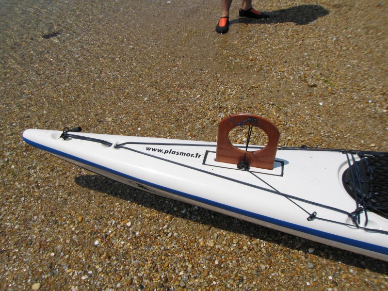

А бывает такое, что скег ставится в том месте, где обычно руль бывает? И так, чтобы убирался по тому же принципу, что рули убираются, т.е. на палубу, а не внутрь корпуса?

А смысл? Тогда это будет не скег, а руль. Вернее, недоруль (без функции поворота).

чтоб не собирать элодею.

Я так понимаю, у скегов проблема -- камешек попал в люк -- скег либо не вытащить, либо не убрать. а у "недоруля" такой проблемы нет. Если функция руления не требуется, то не надо заморачиваться с педалями, тросами. Скег он и есть скег.
Кроме того, не отжирается пространство внутри лодки.
ОК. перефразирую: какие недостатки приобретёт скег, если его переставить на место руля?

никаких недостатков. можно сделать даже самоубирающийся скег по принципу недоруля. Взять только материал потяжелее (эбонит, текстолит).
я такой один потерял.

У скегов проблема - производители-м...чудаки, которые делают хреновую систему выпуска, не рассчитанную на усилие хоть чуть больше идеального. И что удивительно, эту систему с толкающим тросом все упорно копируют, хотя она давно доказала свою нежизнеспособность.
А если скег сместить на хвост - он будет вывешиваться из воды на серфинге на крутой волне и не будет работать. Более правильно, наоборот, сместить руль на место скега :)
