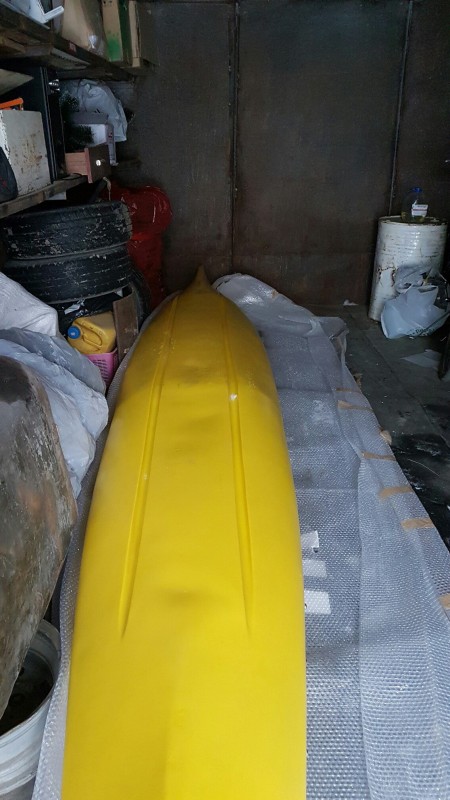

Сильная деформация днища каяка. Поправимо или нет?

А если воды горячей налить в каяк?

Shoorick писал(а):Если деформировалась при перевозке, то полежав без нагрузки, должна восстановить форму.
Как вариант, погреть на солнце, налить в место деформации (если возможно) кипятка, аккуратно (!) погреть феном.
Не ждать мгновенного эффекта.

Как то было дело - приехала очередная партия каяков, распаковали, и один оказался очень сильно вмятый, даже подумали, что заводской брак. Хорошо, что заказали еще несколько штук себе на склад, хорошие экспонаты уехали к клиентам. В общем выдал жару производству, и отложил это дело на потом. Позже, к моему удивлению, когда я приехал через пару дней, чтобы попробовать отремонтировать каяк, я был сильно удивлен - каяк полностью восстановил свою форму! Дело оказалось в очень жаркой погоде, каяк просто пару дней полежал на сильном солнце! Кстати, еще зависит от полиэтилена, LLDPE более пластичный, чем HHDPE.

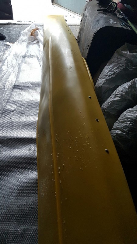

Доставили 2х местный морской каяк с не совсем ровным днищем чуть волнистое ,подскажите что делать -отсылать обратно или это в пределах нормы ??? как повлияет на ход)? :pardon: :( :swimmer:

Никак не повлияет. В теплую погоду выправите.
Поищите по форуму, было обсуждение вариантов выправления днища.
