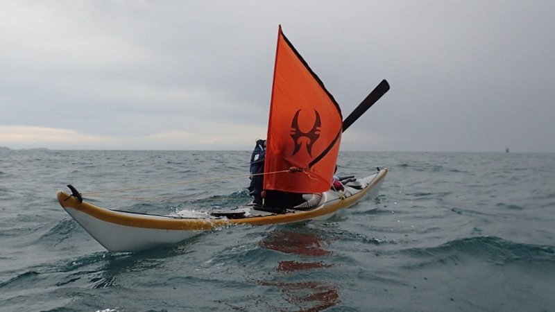

Самое простое и незатратное решение. За перегородкой сверлится отверстие и вклеивается трубка. Диаметр её позволяет мачте свободно вращатся. Потянув за веревку, продетую через блочек на корме, парус раскрывается. В нерабочем состоянии смотанная приблуда лежит на задней деке.

А как он лежит на задней деке и его не смывает??? и можно названия паруса, я просто рассматриваю еще парус https://www.youtube.com/watch?v=mbwwWmSuz0I

Дык он под резинками лежит же. Когда ненужен, вытаскивается из трубки, скручивается в рулон вокруг мачты и убирается. Не знаю производится ли такая модель промышленностью, наши сами все мастерят, там делов-то на полвечера.
