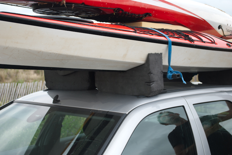

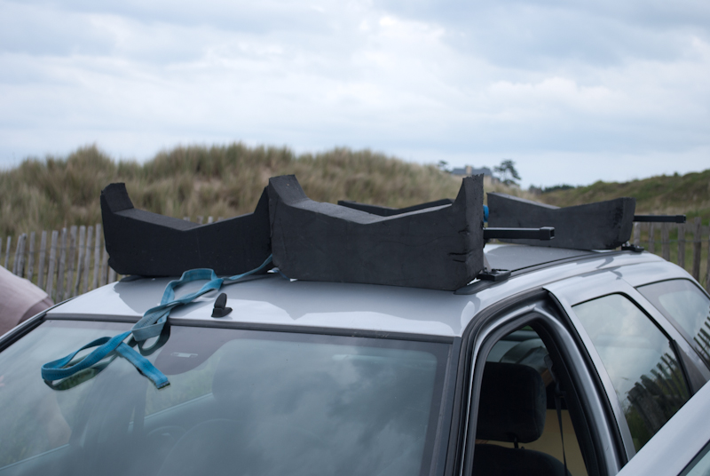

Подсмотрел сегодня еще один бюджетный вариант.
То ли плотный поролон, то ли еще какая пенка, просто ставится на крышу. Пенка легко прогибается по форме каяка. Лодки очень надежно стоят.

Этот материал бы руками потрогать, было бы дело, у себя в городе не где нивидел его в живую.

эта пенка называется minicell и дофига стоит. Возить так пластиковые каяки с более-менее плоским днищем нельзя, прогибаются на жаре. Круглодоные еще нормально, но лучше на деку укладывать.
Сообщение aborigen » 18 июн 2012, 14:25
На ощупь - плотно но мягко, не поролон, но и не пенопласт. Мужик говорит покупал его в каякерском!! магазине, 15евро за кв метр, при толщине сантиметров 15. Я думаю у мебельщиков такое надо искать.
Я себе на прицеп уже думаю не сделать ли тоже самое. Про деформацию согласен. Оставлял свой в гараже, жопой на телеге. Потек. Пролежни небольшие появились, даже без жары. Потому и думаю на прицепе класть его на 4 куска, вместо двух.

Так - это на укладывать на днище? Или когда сверху еще один каяк привязывается?
Заодно про хранение спрошу - сейчас лодка лежит на полу на днище. Помещение днем нагревается от солнца. Так хранить не опасно?
Вспомнил!
Рукоятка у современных спинингов из EVA (ЭтиленВинилАцетат). Не утверждаю что это оно, но похоже.

aborigen писал(а):Мужик говорит покупал его в каякерском!! магазине, 15евро за кв метр, при толщине сантиметров 15.
В одном каяке из этой пенки у меня были сидушки, в другом переборки (пиллерсы).
Сообщение aborigen » 18 июн 2012, 21:49
Вполне возможно.
Магазин тот имеет прямое отношение к каякостроению.
Polyform есть такие лодки на местном рынке.

Понятно, я так пологаю что можно взять кусок паролона, пропитать его эпоксидной смолой, и через пленку отфомировать кильблок, он точно будет повторять форму днища
