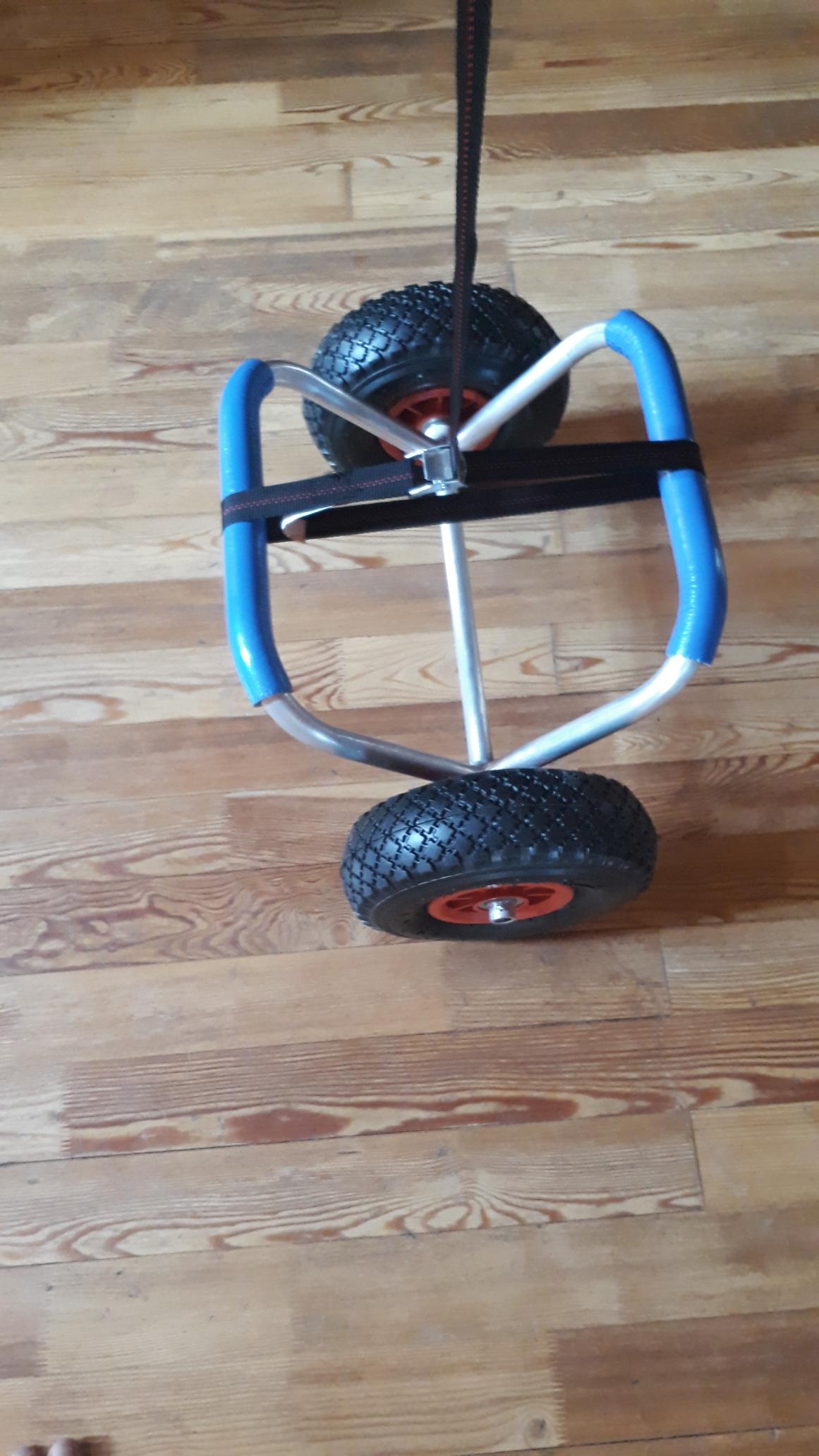

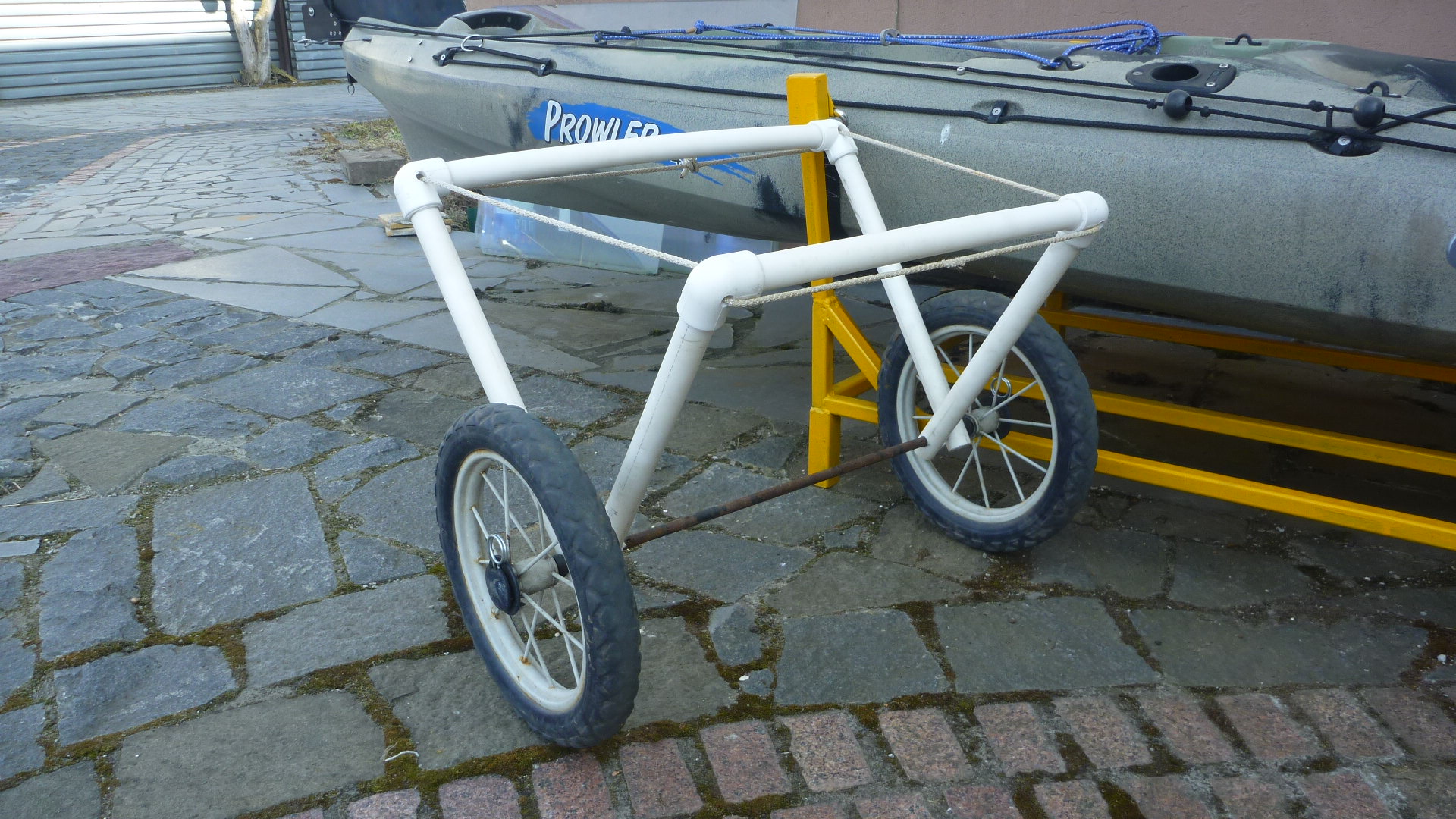

колеса от детской коляски труба 25 веса нет цены нет для надежности в трубу вставил трубки от лыжных палок по 15 см

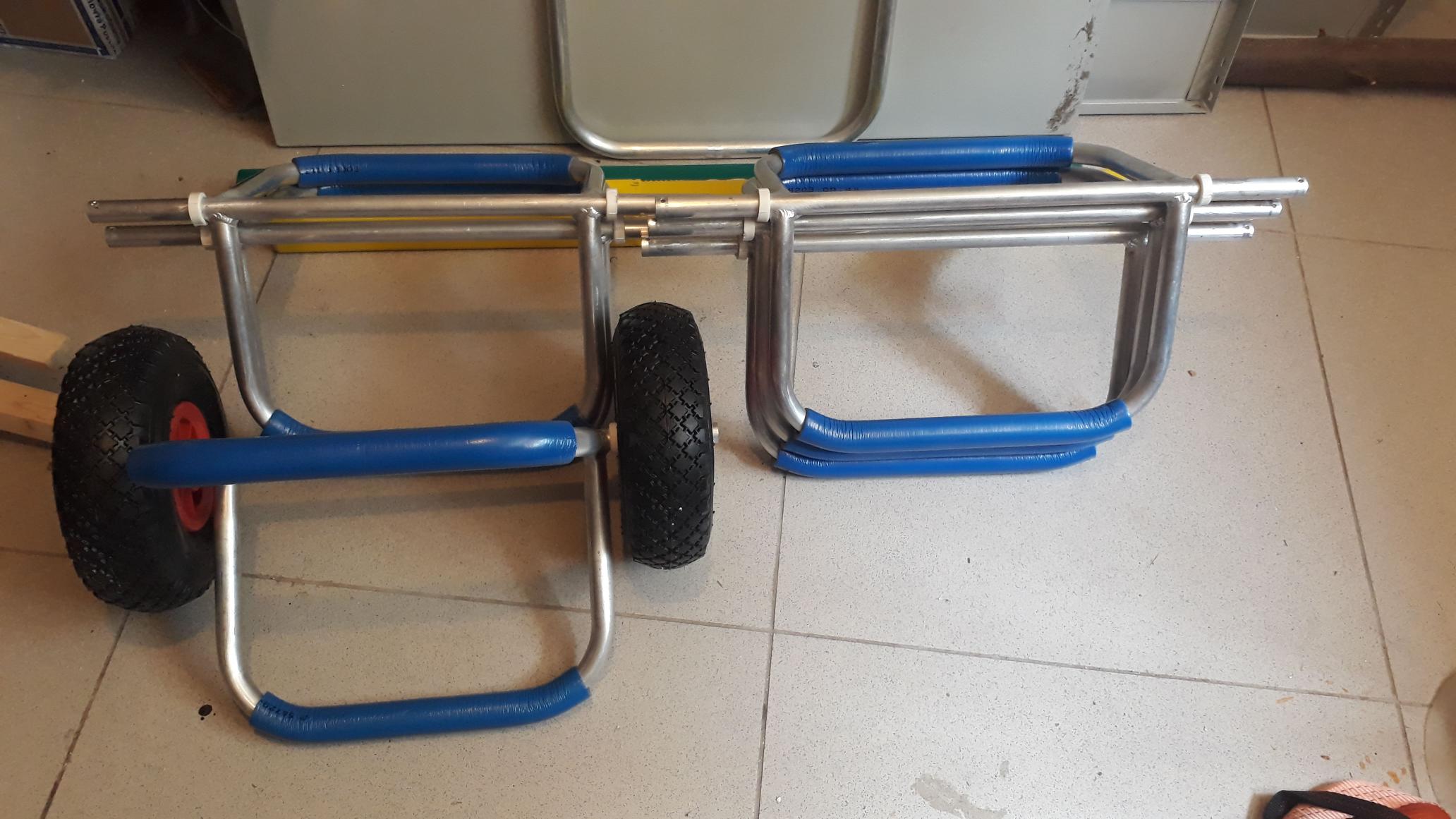

Сварил алюминиевые, по просьбе друга для SUPов, для каяка тоже пойдет, если прогибы в центре сделать или дуги продольно развернуть. Колеса 260мм - нормально едут и по дорожке и по грунту

У меня очень похожая китайская. Одно отличие: там ещё одна П-образная трубка, которая работает как ножки.

Ага видел такие, но решили, что ножка не нужна
