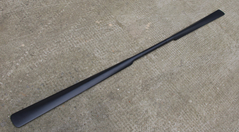

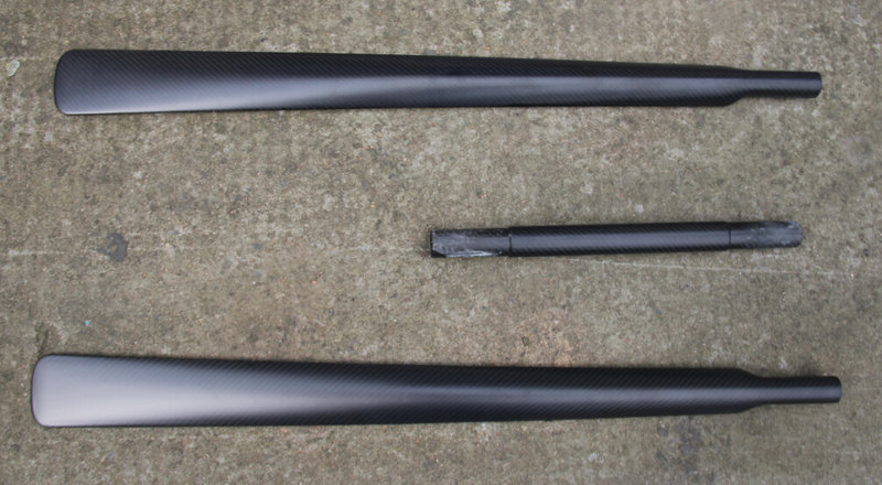

Тем временем наши кустари осваивают космические технологии. Карбоновый прототип увидел свет, а значит скоро я его таки замацаю.
