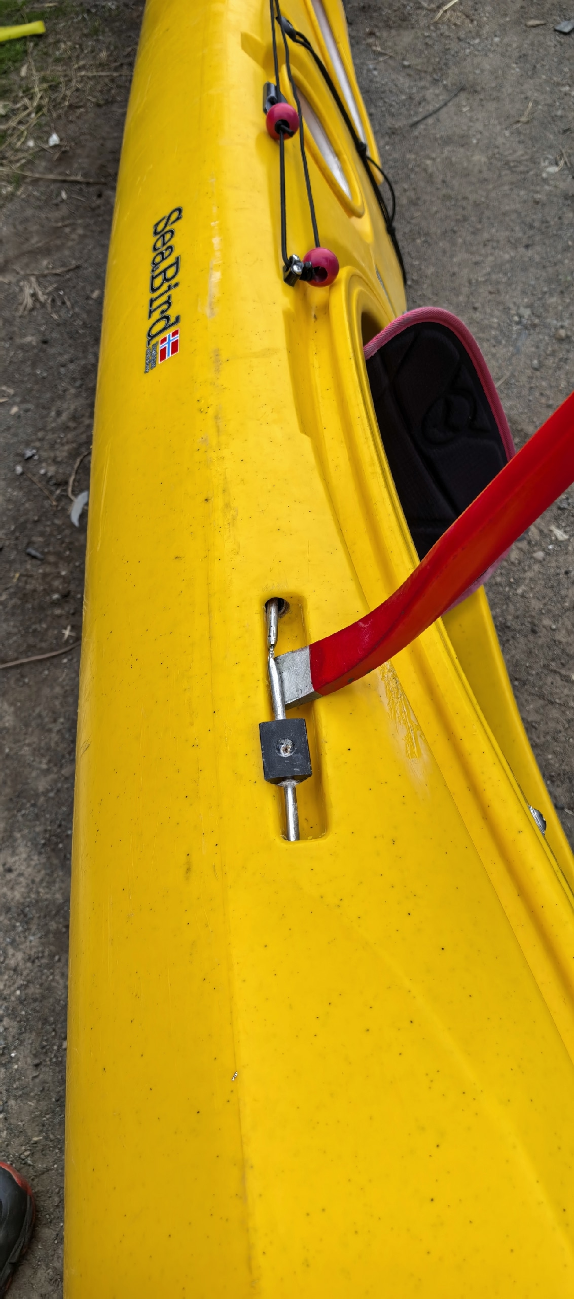

Если в моем (старом) корпус каяка по сути цельнолитой и в небольших отверстиях двигается лишь трос управления в алюминиевой направляющей трубке, снабжённый ручкой, то новое устройство управления вставляется в сквозное отверстие корпуса лодки и фиксируется небольшим винтом.
Внешним видом очень напомнило аналогичные устройства на каяках Winner.

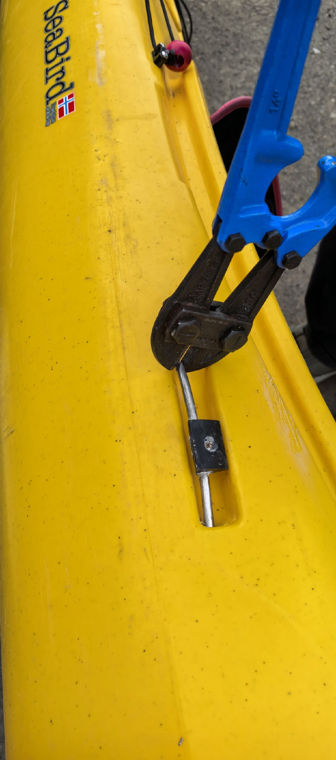

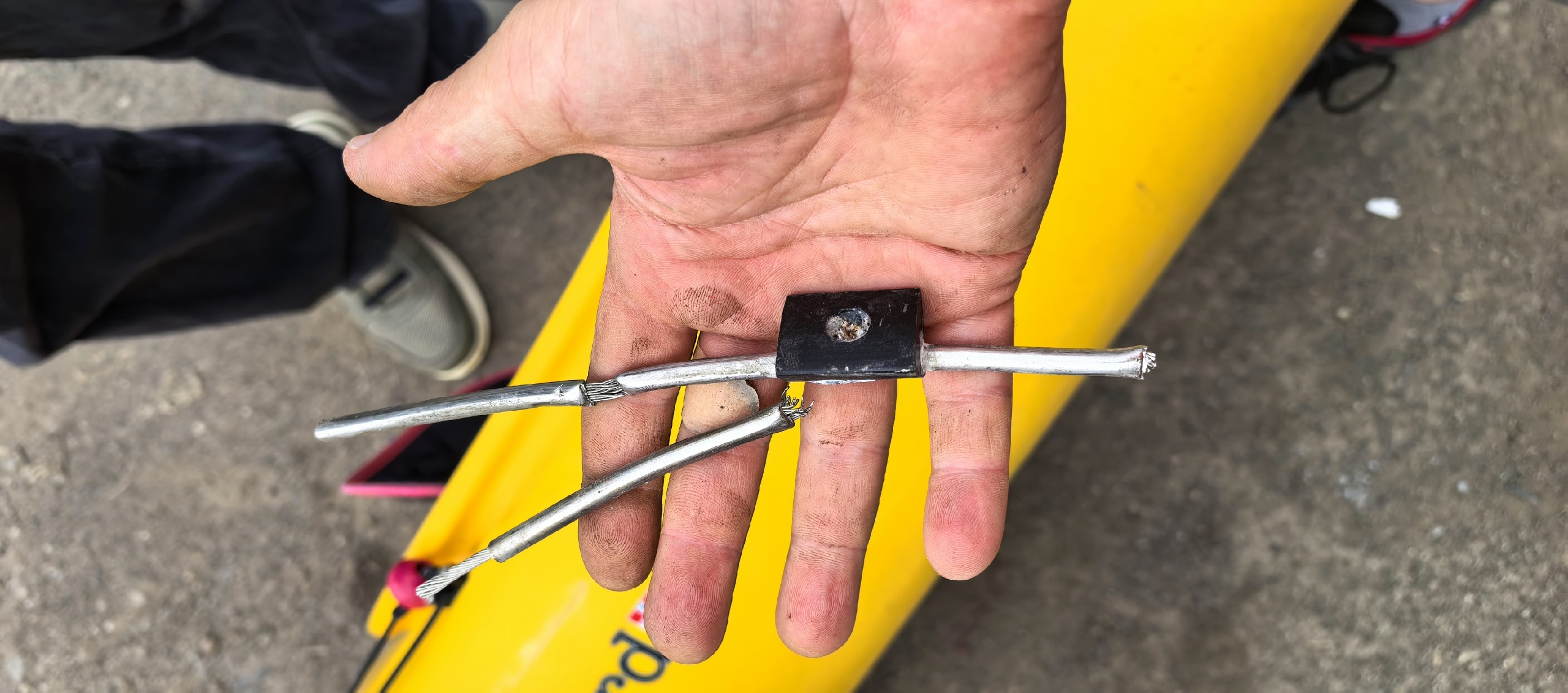

Первый шаг - режем направляющую, внутри которой находится трос управления, а затем окончательно извлекаем старый механизм.
Режем старый "неизвлекаемый" трос.
Выковыриваем устройство управления.
Вот и он, больной зуб )))

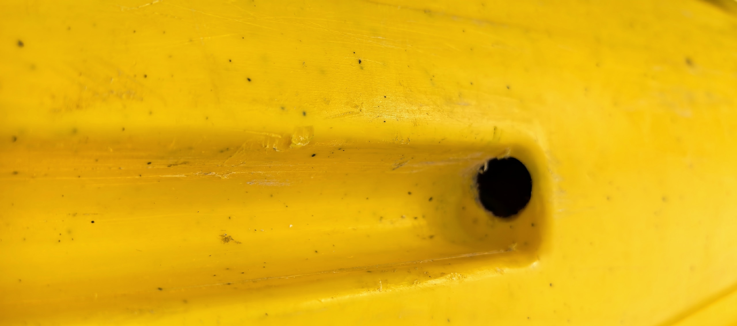

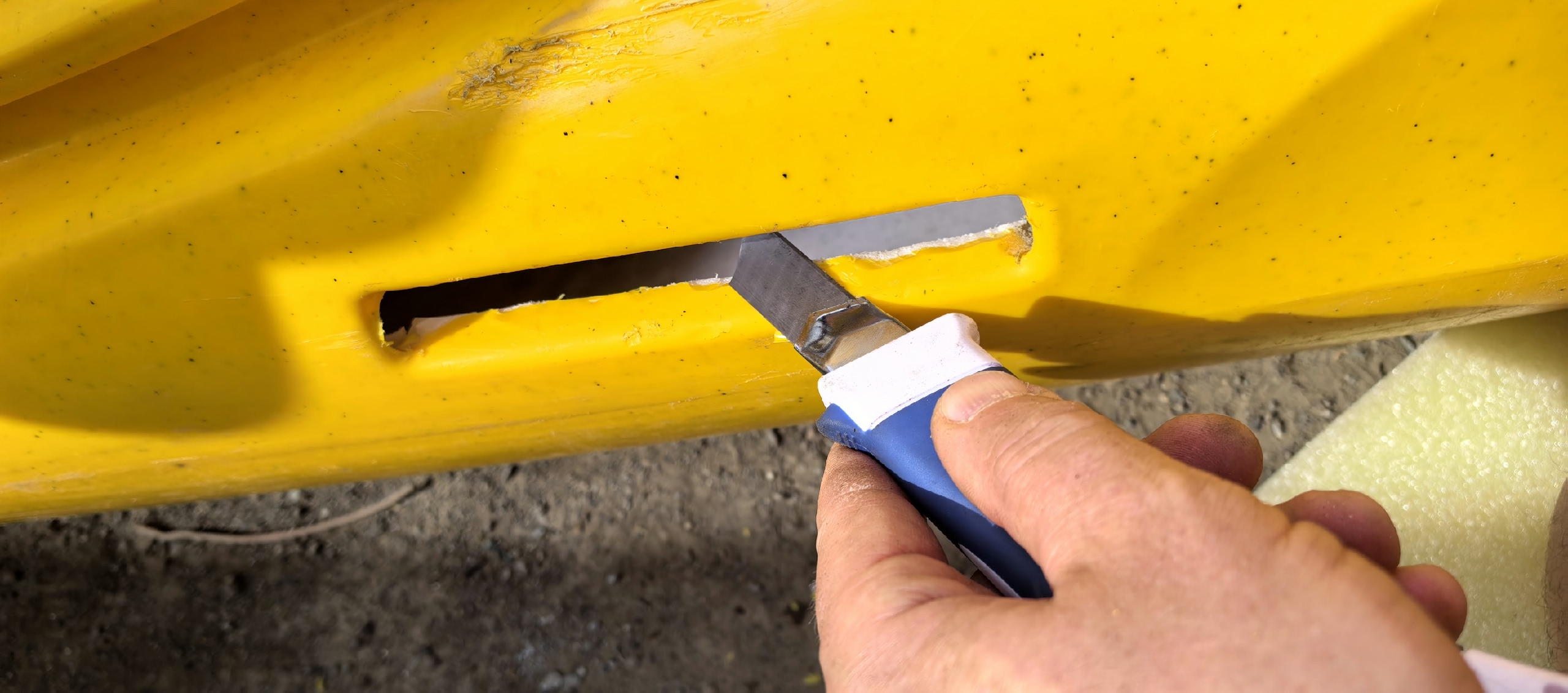

Затем самое стращное - вырезаем отверстие под новый механизм. Он больше, чем отлив на корпусе под старый, подгонять пришлось, срезая тоненькие стружки "по месту".
Паз старого управления.

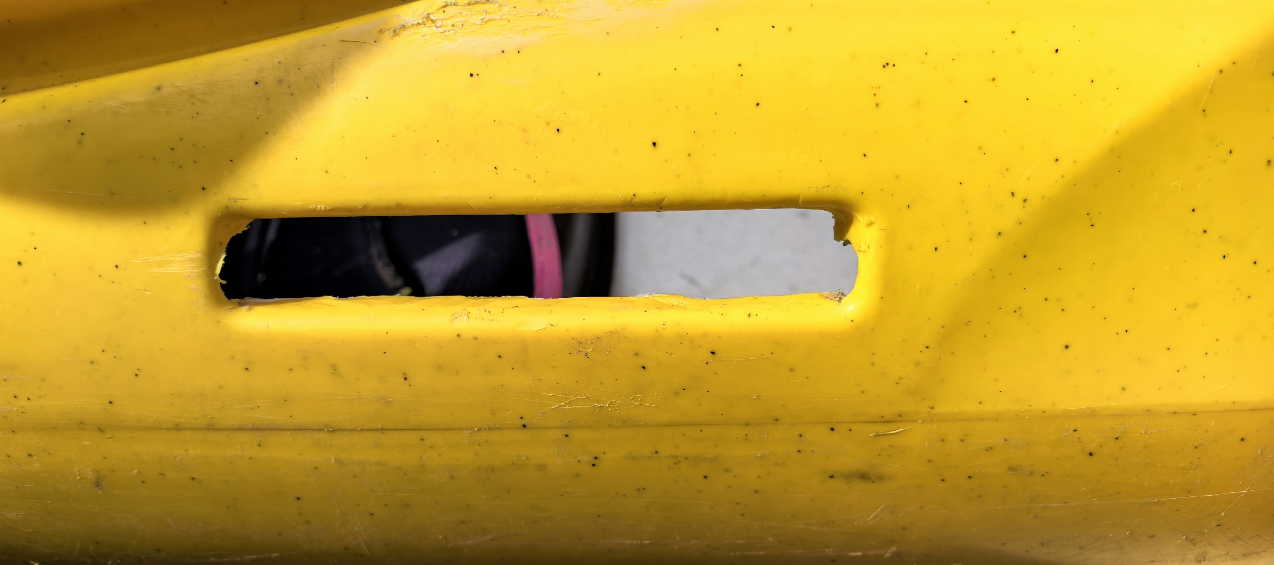

Аккуратно режем.
Отверстие под новое устройство управления.

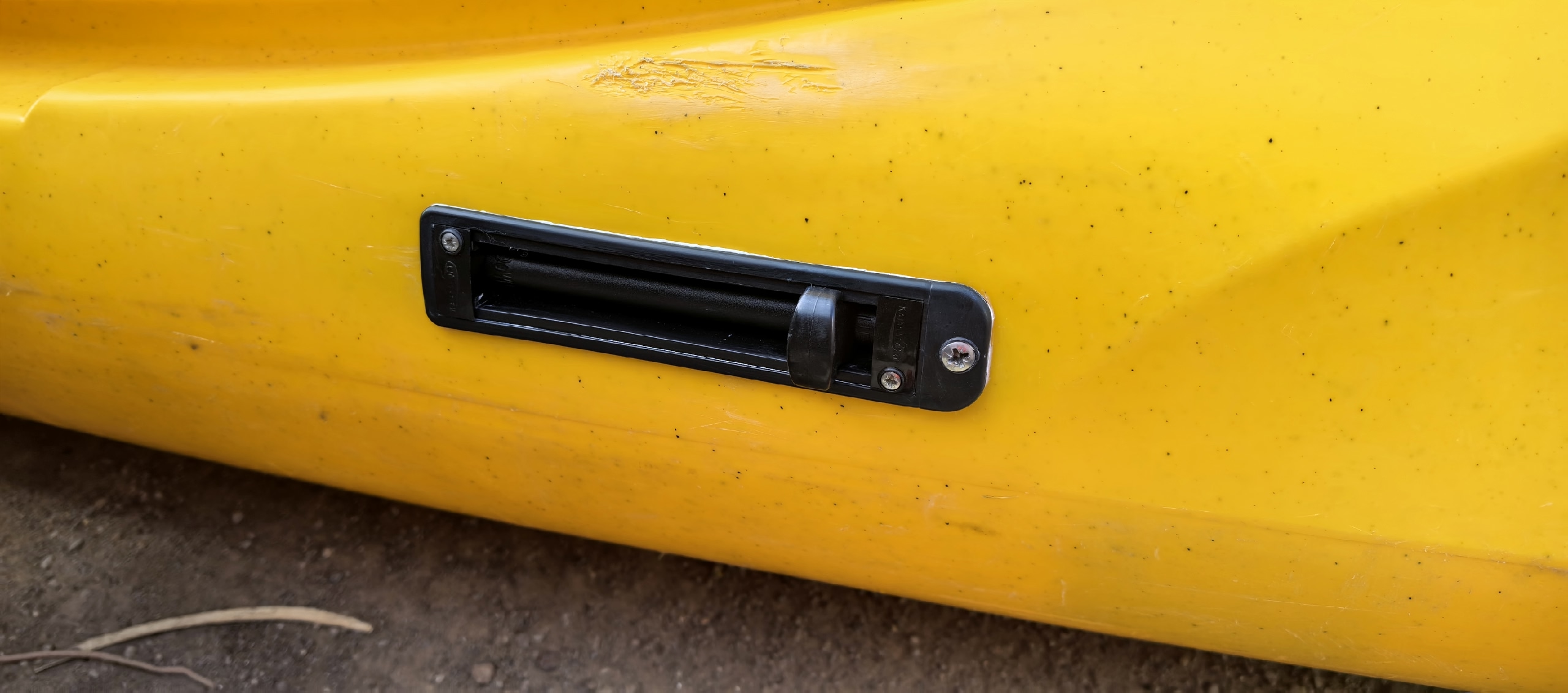

Далее устанавливаем новый механизм, крепким его.
Пропускаем трос управления в штатный канал, устанавливаем сам скег, фиксируем трос управления винтом и ставим на место заглушку рукоятки.

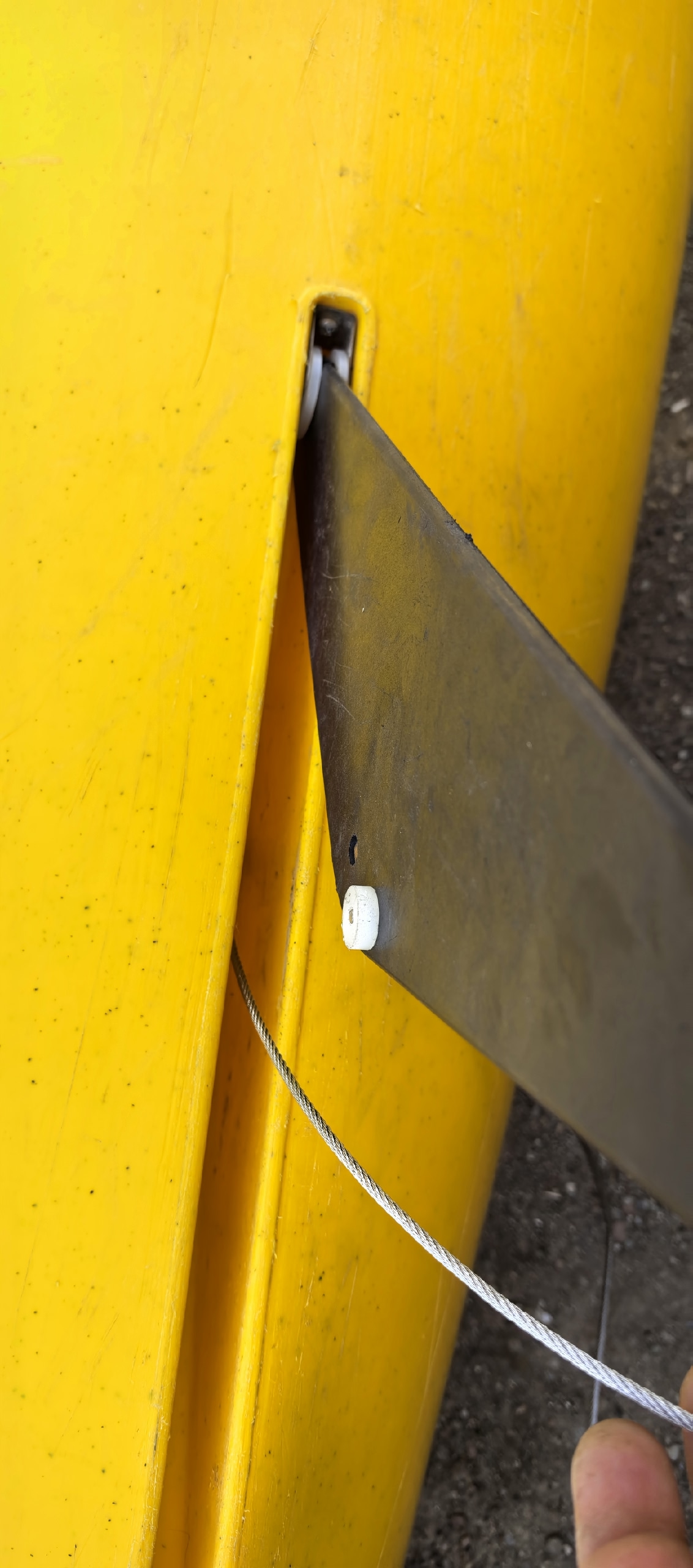

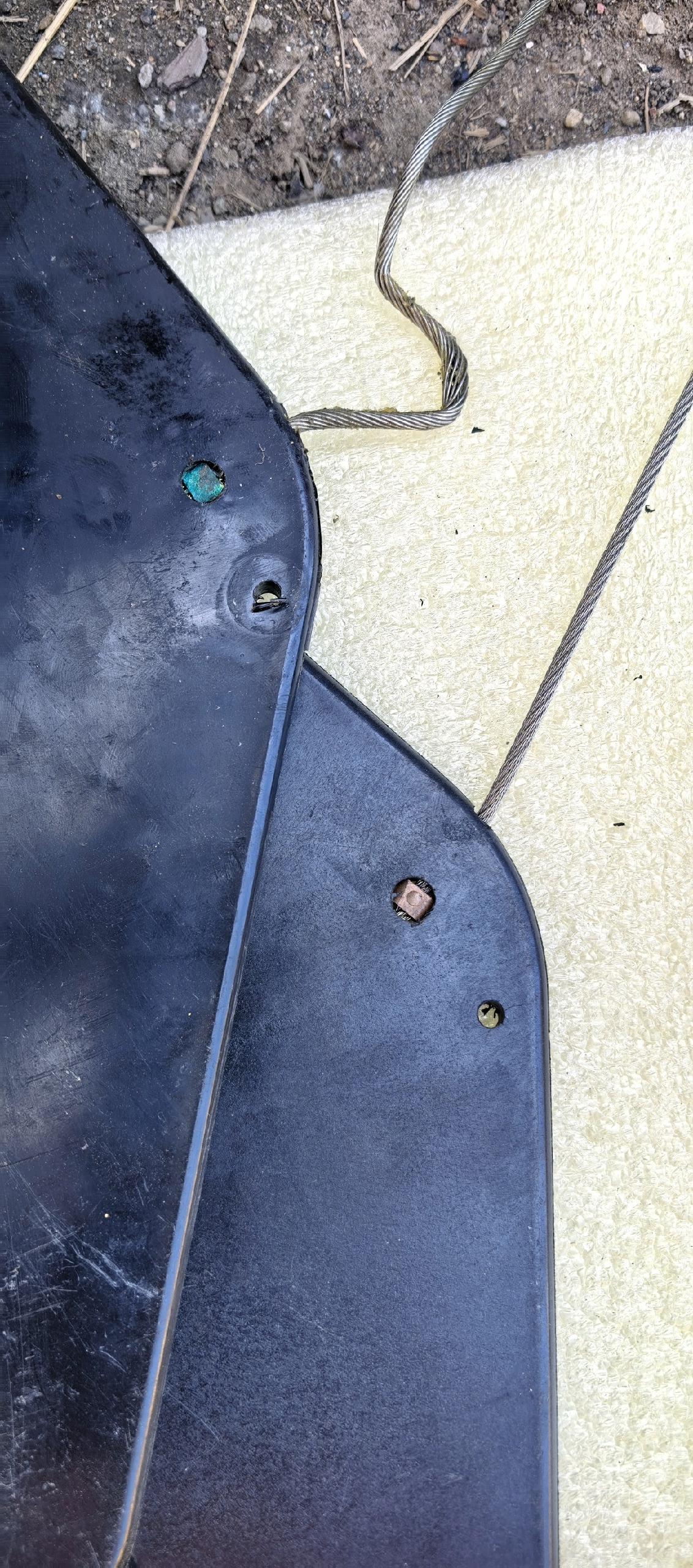

Старый и новый скег - залом троса налицо.
Вставляем новый трос.
Новое устройство управления на месте.

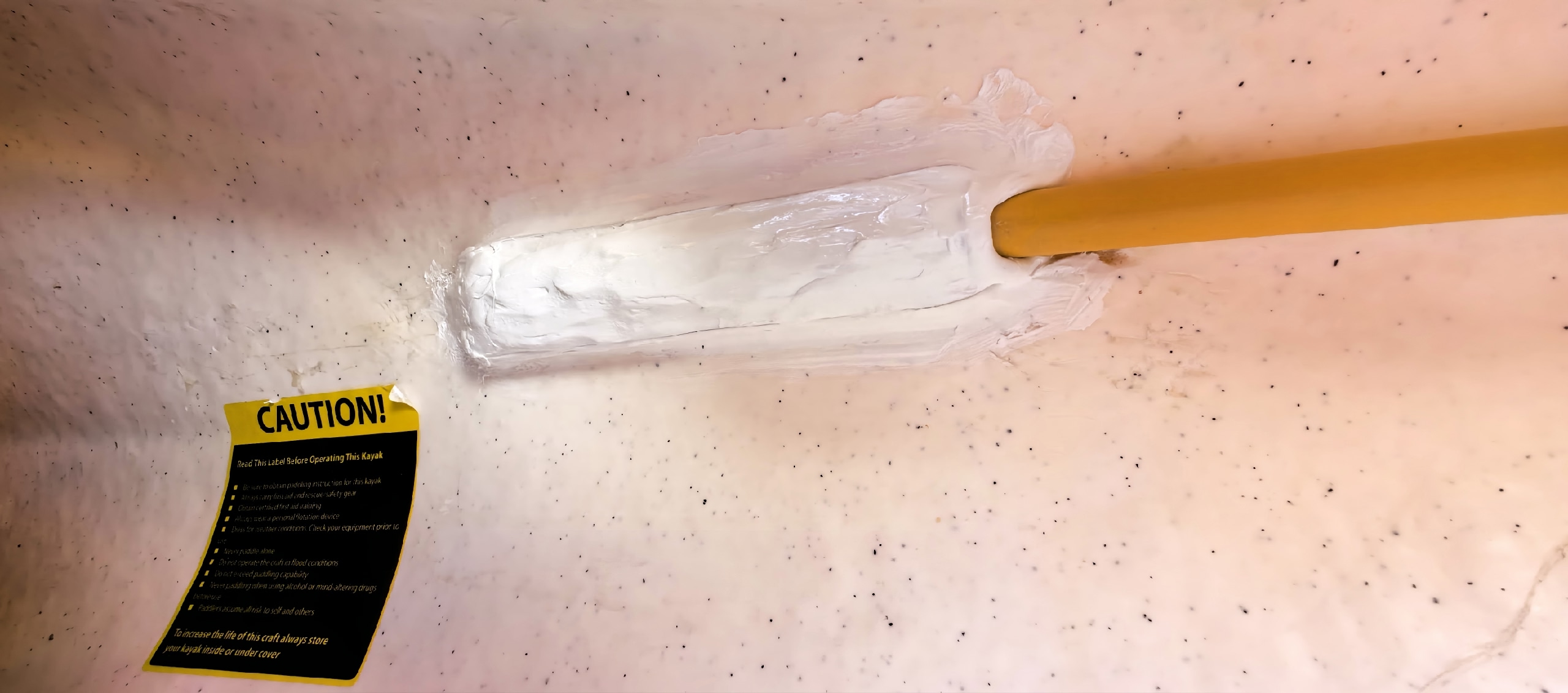

Ну и финальный штрих - обезжириваем изнутри все элементы управления и замазываем все щели полиуретановым герметиком, чтобы исключить протечки.
Герметизирует изнутри.
Последующие несколько выходов показали, что новое управление работает отлично и воду в кокпит не пропускает.
