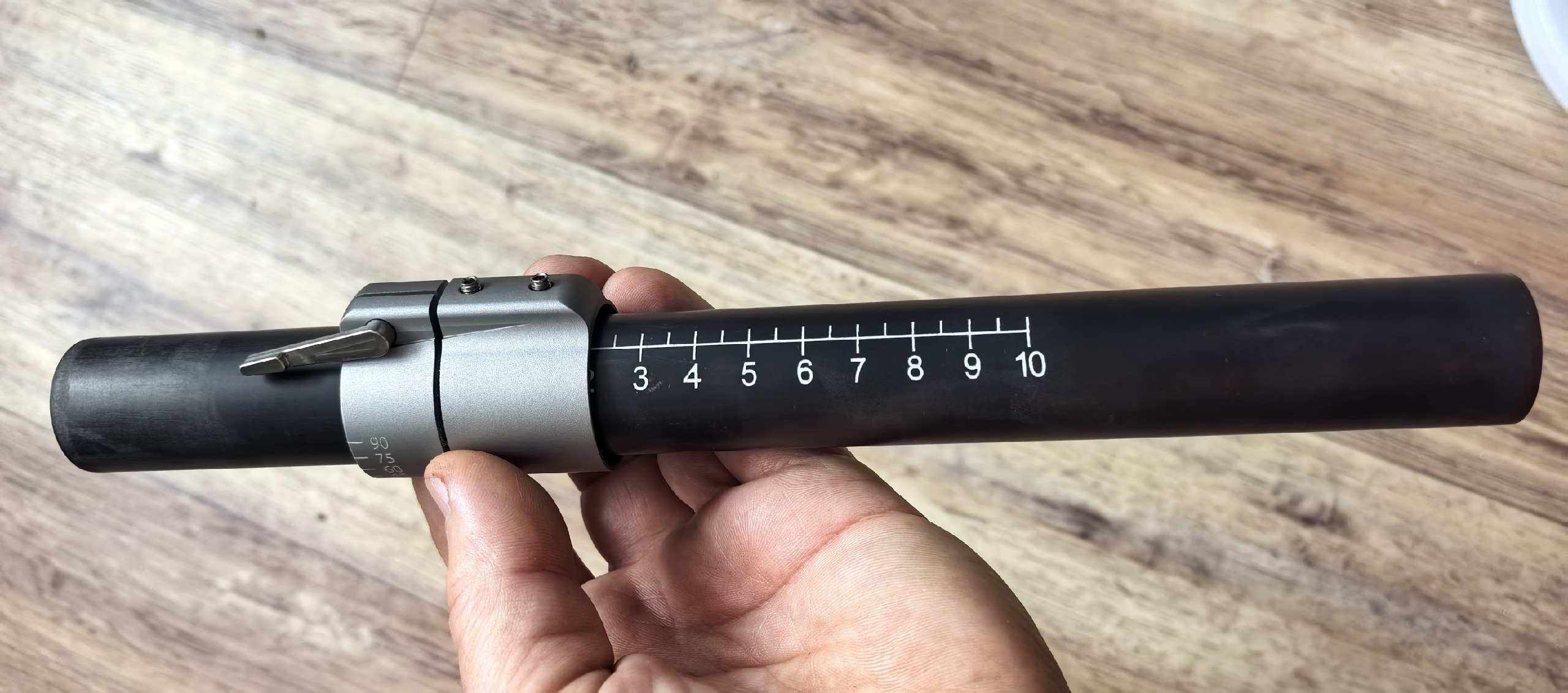

Ремонтная вставка с замком.

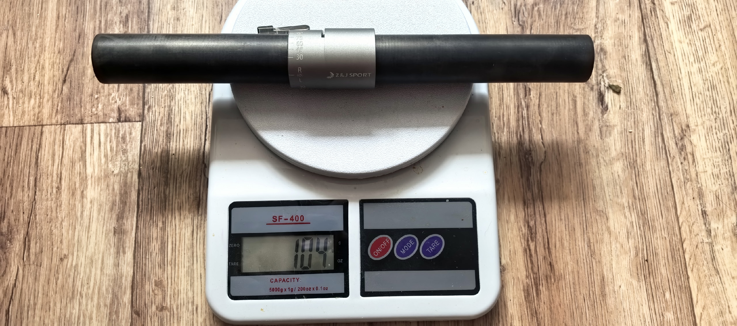

Вес вставки с замком 104 грамма.
Вес.

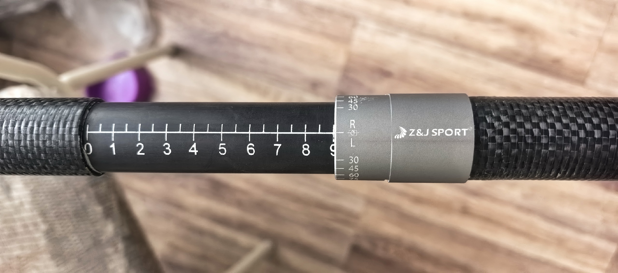

Родной замок TNP выковырял за полчаса трубным ключом №2 и строительным феном.
Вклеил ремонтную вставку эпоксидной смолой.
Вот такой вышел ремонт.
Весло немного потяжелело, грамм на 50, но результат, на мой взгляд, того стоил.
