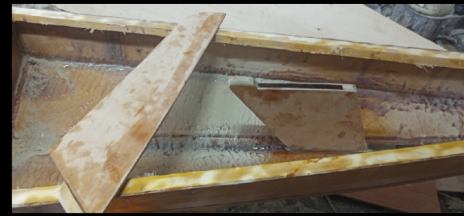

В том то и замысел ,что скег будет не откидной с тросиком через все отсеки каяка и рычажком сбоку у кокпита,а будет подъемный с приводом из прочной веревки на палубе. Т е тут бокс под скег -это щель через киль и палубу в корме.

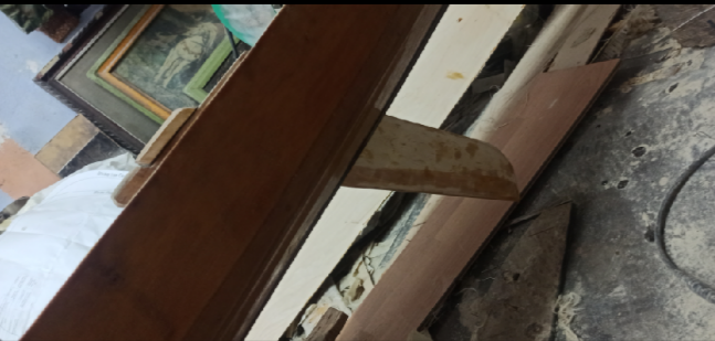

Сообщение Евген86 » 03 авг 2025, 23:49
Вот так получилось
Вот такой вариант в итоге получился. Форму скега не менял . Но его механизм изменил на опускной подъемный вертикально через весь каяк.

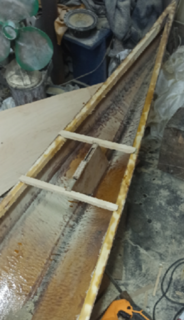

Сообщение Евген86 » 03 авг 2025, 23:54
Вот
Поперечины для усиления бокса скега
Уважая право на замысел, не могу не поинтересоваться: а какие достоинства у предлагаемого решения?
Недостатки сам вижу ;)
Простота исполнения. Вообще нечему ломаться. При возможном обрыве веревки вообще просто скег можно вставить и плыть дальше ( бокс на клин вниз идёт ,плюс сверху скега утолщения от проваливания вниз). Частей механизма очень мало. При этом трос внутри отсеков не идёт ,все отсеки герметичные. Единственный минус то что в поднятом положении вид может быть и не айс,но по сути - поднятие скега будет только у берега при посадке ,высадке. Сразу уточню - плавать буду в море , лимане и заливе( у нас все это есть с разных сторон),где нет порогов разных ,веток деревьев,за что может черкануть скег,глубина постоянная вообщем ,дальше от берега глубже ,ближе к берегу мельче.
