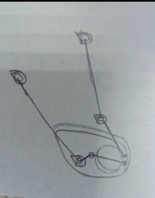

А можете схему примерную нарисовать как и куда веревка заходит что можно дистанционно и поднимать и опускать скег?
Евген86
Сообщения: 239
Город: Ейск
Re: Скег и руль
Сообщение Евген86 » 28 июл 2025, 20:32
Вот такая схема? ( Полукольца на каяке через которые трос идёт расположил специально подольше от скега для наглядности продевания троса. Одна сторона троса идёт через ухо на каяке проходит через отверстие по центру скега ( на высоте его подъёма),далее завязывается на самом верху скега. Другая сторона троса идёт через кольцо на каяке с противоположной стороны скега на каяке и завязывается сразу на верху скега. Трос по центру ближе к кокпиту двигаешь туда сюда и скег поднимается опускается . Верно ?
Евген86
Сообщения: 239
Город: Ейск
Re: Скег и руль
Сообщение Евген86 » 28 июл 2025, 21:31
Собрал макет. Работает. Вопрос снят.

В этой схеме, наверное, следует резинку вставить в разрыв троса, выдвигающего скег.
Сообщения: 674
Reputation: 104
Re: Скег и руль
Сообщение Aleh » 30 июл 2025, 03:01
Здесь можно просто привязать к отверстию по центру скега без куска вверх. Будет так же.
