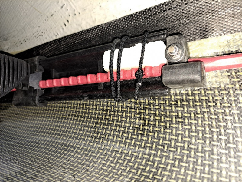

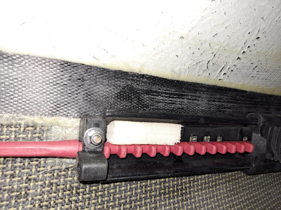

Сегодня при эскимосах пару раз словил ощущение внезапно уехавшей вперед педали. Вначале думал что сломал. Оказалось, что при переворотах и отливах с вылезанием красный флажок упора педали может повернуться и педаль становится разблокированной. Сомнительное удовольствие вдали от берега.
Решение: поставить кусочек пенки как блокиратор и закрепить резинкой. Так он вынимается если нужно переставить педали. Чтобы провести резинку за упор, нужно немного ослабить гайку (ключ на 10).
Что расстроило- ржавчина на закладной резьбе.
