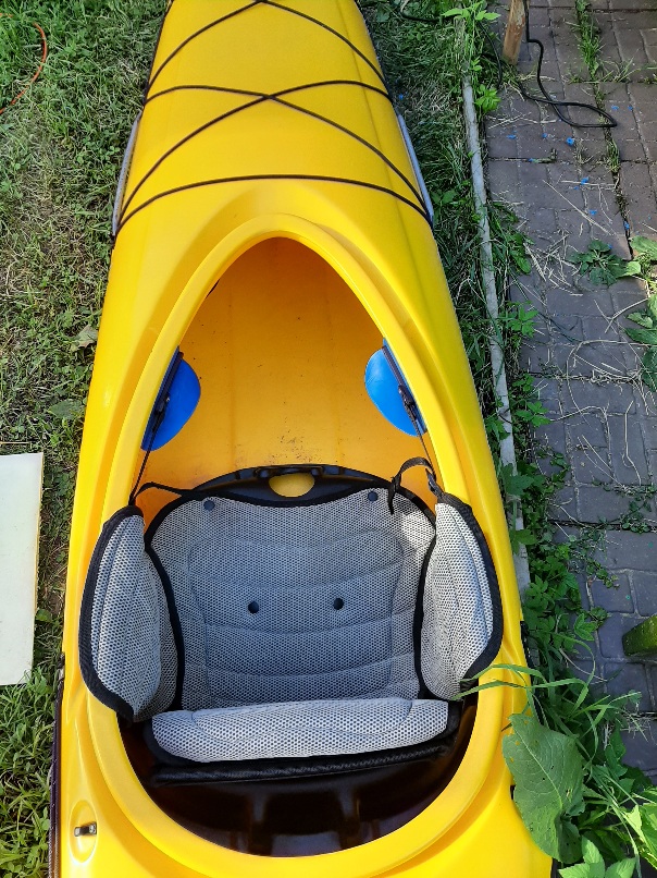

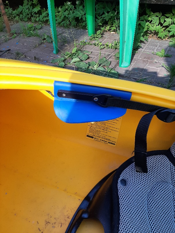

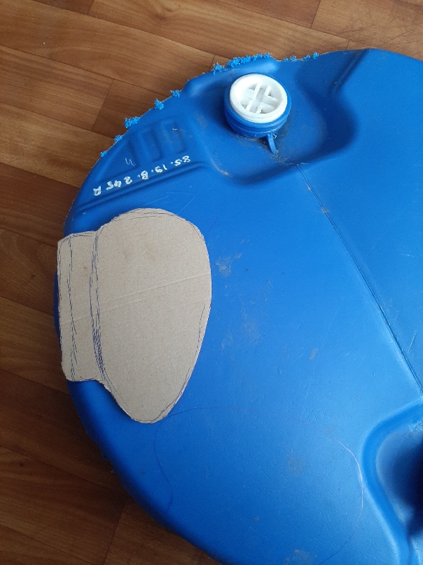

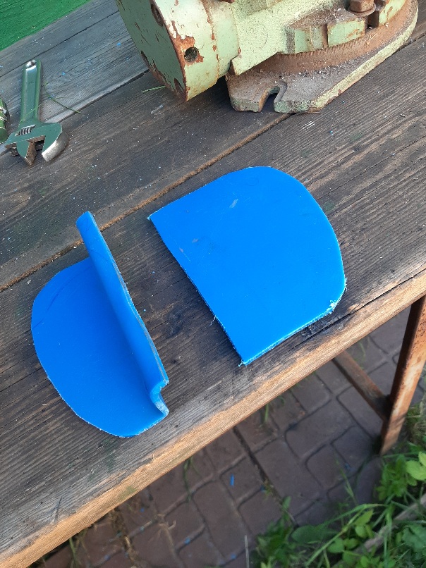

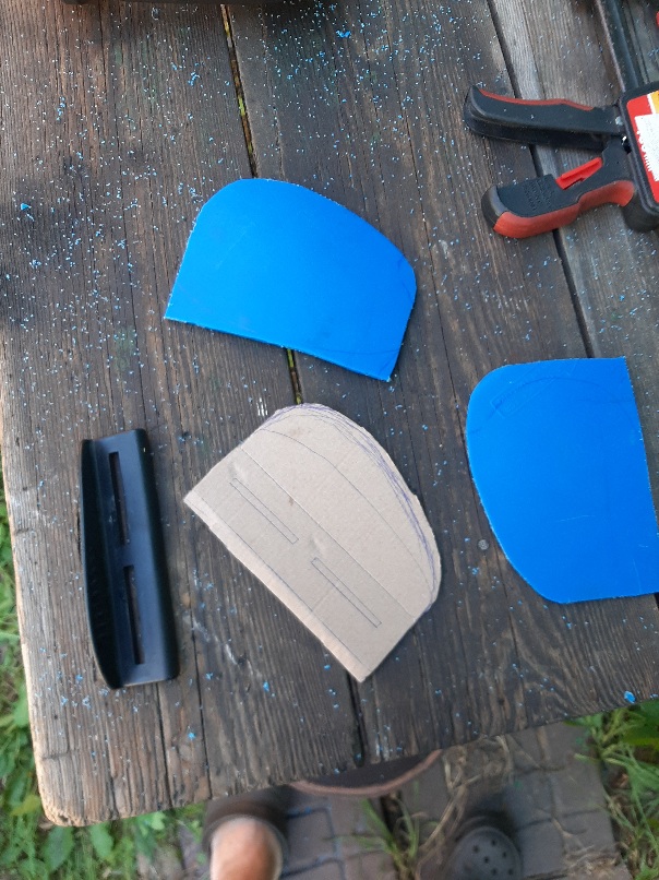

После безуспешных попыток купить бедренные упоры на Ликволоджик (хотел сплавные, т.к. площадь зацепа больше), решил сделать их сам. Взял крышку от бочки. Из картонки сделал эскиз. Выпилил. Разогрел феном, 380 градусов. Согнул. Просверлил пазы для регулировки. На трубе 76мм сделал продольный изгиб для охвата бедра.

Жесткость не меньше, чем у оригинальных. Насчет смягчения полностью согласен.
