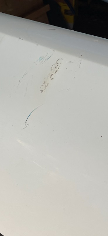

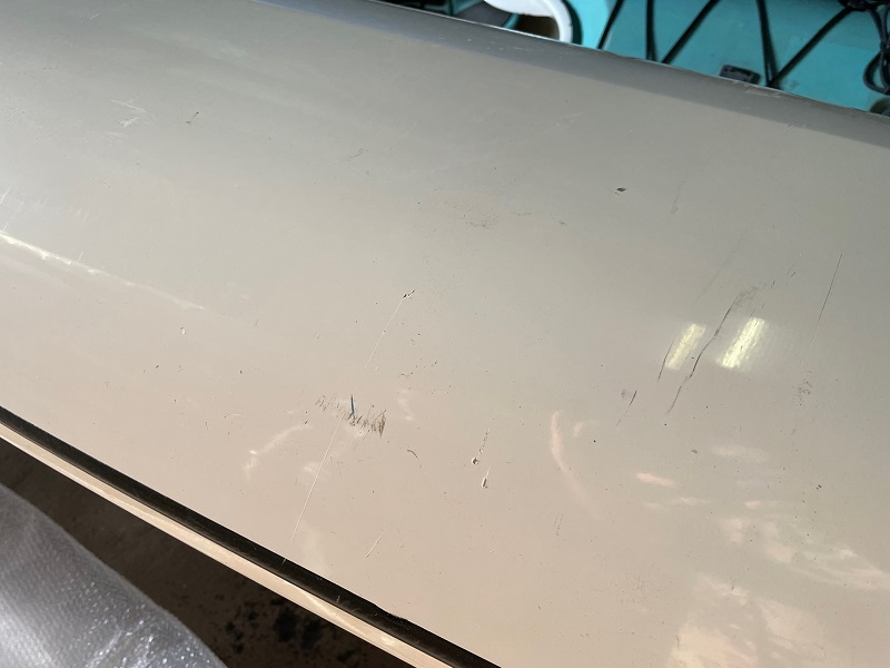

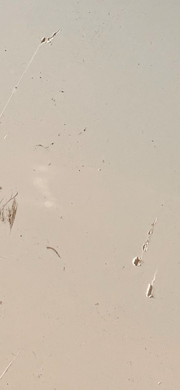

Хочу посоветоваться со знающими людьми - есть острое желание купить новую лодку (стекло), однако имеющаяся в наличии со слов продавца "поцарапана при перевозке". Т.е. лодка новая, но вот такая неприятность при перевозке существенно испортила её шансы.
Подскажите, если не сложно, новичку - если на лодке такие повреждения, то это действительно "небольшие царапины", как утверждает продавец, или же тут реальный ремонт нужен? Кстати, а на сколько сложен ремонт.
Прежде всего волнуют повреждения гелькоута. Вроде как это именно наружные повреждения и борт цел, но это буду проверять отдельно.
Ну и ещё есть видимая вмятина - вроде и не критично, а чего-то сомнения берут.
В общем, друзья, подскажите если не в лом где прочитать о том, как проверять "повреждённый" каяк.

Ремонт 5-10 тыр. Это качественный ремонт, а не просто замазать. Теперь считай какую скидку на лодку тебе предлагают
Re: Покупка царапанного каяка (стекло)
Главный вопрос - это царапина или что-то более серьёзное. Если царапина, то вообще ерунда. Вариант "просто замазать" сработает. Вопрос только в аккуратности работы.
То, что я вижу на фото с телефона - похоже именно на этот вариант.
Если же повреждено стекло, то тут уже куча вариантов.

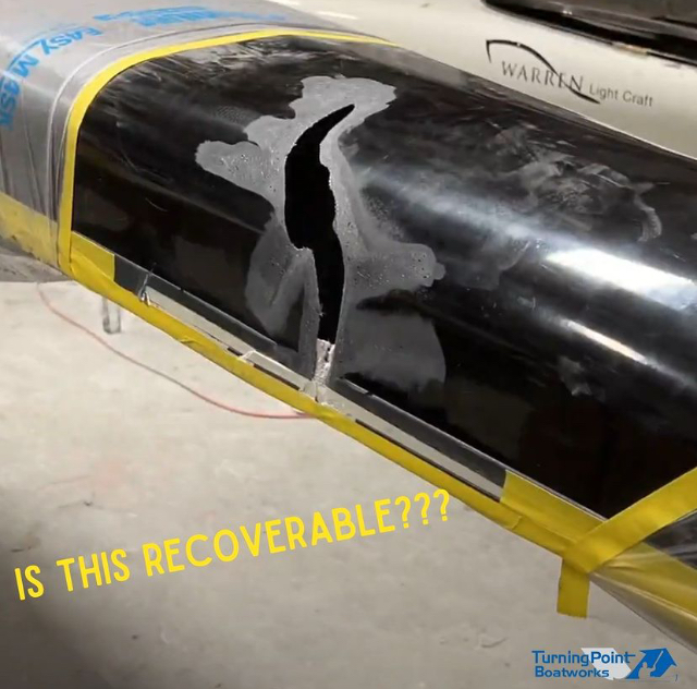

Как выше писали, вопрос только в цене, которую просят за лодку. Композит в плане ремонтопригодности выигрывает у полиэтилена, на мой взгляд. Ремонтируются даже такое:

Вот вмятина -- это нехорошо. Если прямо вмятина, то значит, что-то с материалом конструкции, я так думаю.Ну и ещё есть видимая вмятина - вроде и не критично, а чего-то сомнения берут.
Царапины же на гелькоуте появятся в любом случае со временем.

Да какие 20-30 тыс.? Там Пара коцок на гелькоуте. Тюбик Поксипола -900 р и час времени. Обезжирить, замазать и полирнуть. Это если хочется красоты, на прочность эти коцки не повлияют если больше нет никаких скрытых дефектов. Можно забить и так кататься к концу сезона таких царапин ещё добавится и осенью разом их залечить.

Тут работы не на час, а на два дня. Даже если только гель, на одном фото есть подозрение на вмятину, тогда три дня. Хотя ТС уже, похоже, интерес потерял. Но, всё равно, если уж коментировать, то надо разбираться в теме

Там работы на 5000
