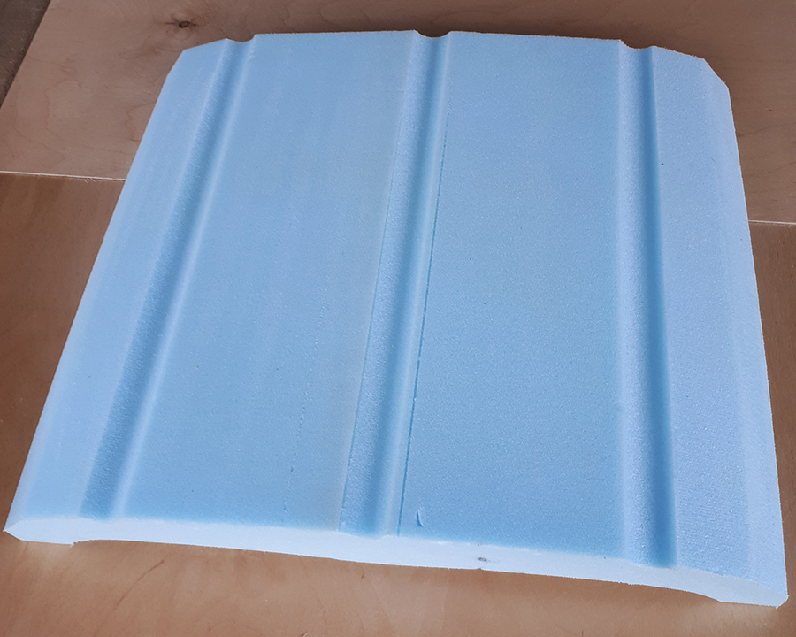

Сообщение Aleh » 25 май 2019, 06:13
Отфрезеровал сидушку.

Aleh писал(а): ↑
25 май 2019, 06:13
Поделитесь, пожалуйста, что это за материал? И как в итоге они себя показали в деле?
Я хочу что-то такое сделать на свои каркасные байдарки. У меня штатные стоят от Нериса, надувные. Они комфортные и очень компактные, на них реально можно по 6 часов сидеть, приходилось. Но к сожалению, они не обеспечивают никакого контроля над лодкой, на ладожских волнах серфить страшно.
Сообщения: 678
Reputation: 110
Re: Сидушка каяка
Сообщение Aleh » 27 окт 2021, 22:02
XPS материал, покрашен акриловой краской потом. Вернее у меня свой состав покрытия на основе акрила-немного эластичный. Уже года 4 езжу с этой сидушкой. В принципе устраивает, на другую менять не планирую.
