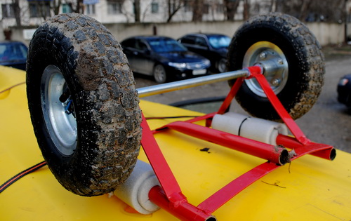

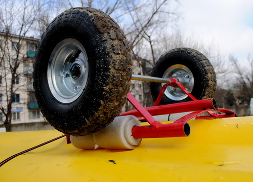

Вот фото моей транспортной тележки изготовленной из покупной телеги ;)

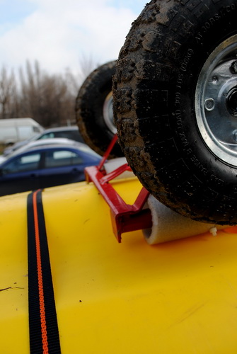

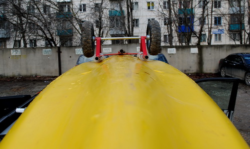

Вот как она прилегает к дну каяка :ugeek:

Вообщем доработка заключалась в том что "ОТРЕЗАЛ ЛИШНЕЕ" :D так что результатом доволен :geek:

Минусы телеги
1) она не разборная :x
2)по весу ....увесистая :evil:
Плюсы телеги
1) поскольку она не РАЗБОРНАЯ-не надо тратить время на сборку-разборку 8-)
2)конструкция КОНДОВАЯ-сломать ее невозможно :D сварка+металлические трубы
3) колеса надувные-по говнам хорошо катить :P
4) цена в 5 раз ниже по сравнению к спец.телегам для перевозки каяков
5)время переделки 15 минут ;)
Сообщение Shoorick » 25 мар 2011, 05:33
А колесики от кресла офисного пойдут?:)
Завалялись лишние. В целях легковесинга и проч.
yarik
Сообщения: 814
Сообщение yarik » 25 мар 2011, 05:37
по офису катать каяк-тогда ДА :D
по говнам-тогда нет :lol:
Vodaho
Сообщения: 754
Reputation: 9
Город: Подмосковье
Сообщение Vodaho » 30 май 2011, 07:36

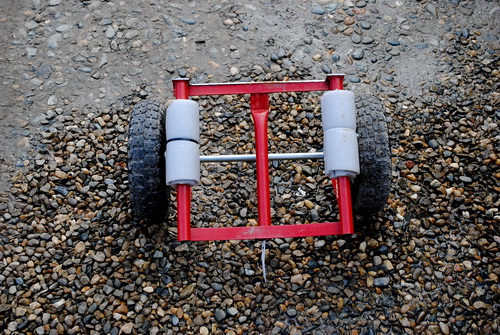

Перед сегодняшним заплывом сбацал рабочий макет тележки.
какой, оказывается, комфорт вальяжно докатить лодочку 50-100 метров от парковки до воды и обратно.
Vodaho
Сообщения: 754
Reputation: 9
Город: Подмосковье
Сообщение Vodaho » 30 май 2011, 16:51
среднюю продольную трубу тоже отпили для уменьшения веса. Для каяка жесткости конструкции и без неё более чем, судя по фоткам.
А за счёт чего у тебя лодка на телеге держится когда таскаешь?

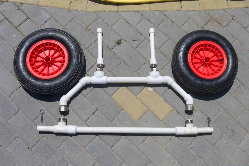

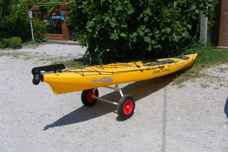

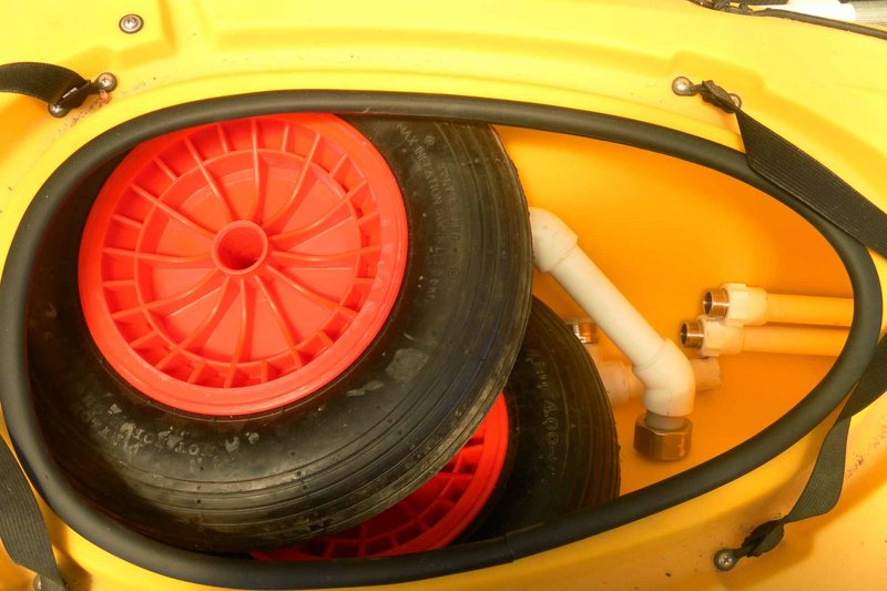

Сообщение ameo » 20 июн 2011, 14:24
Тоже состряпал разборную тележку. Из пластиковых труб.
С каяком
В собранном состоянии
В разобранном состоянии
ameo
Сообщения: 7
Зарегистрирован: 08 ноя 2010, 16:53
Город: Геленджик

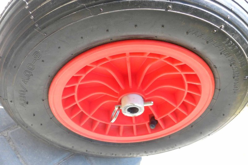

Сообщение ameo » 20 июн 2011, 14:25
Продолжение
В каяке
Крепление колеса
