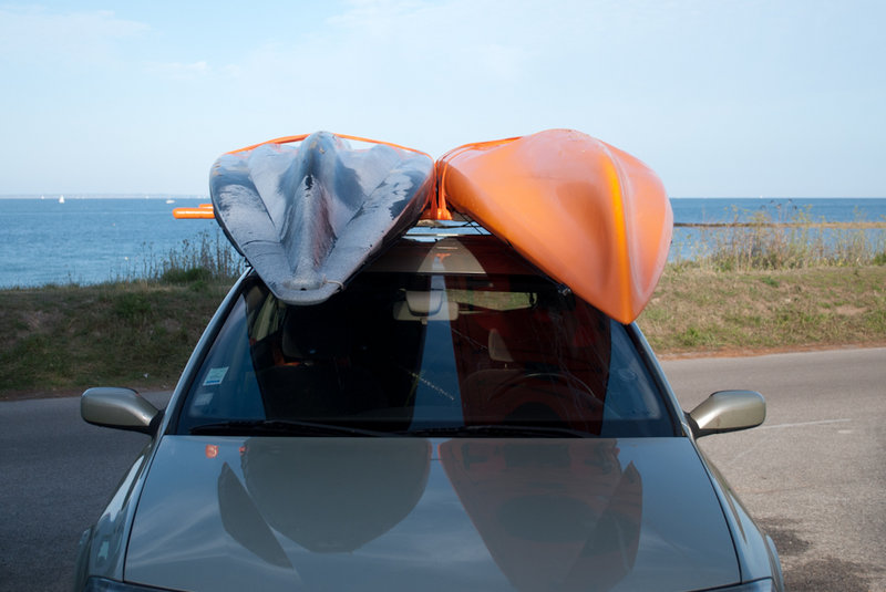

Заменяем брусья багажника на более длинные, и возим два каяка. Если крепление багажника не позволяет их заменить, тупо кладем длинные поверх родных, ну и фиксируем чем нибудь. Оба СОТа жестко лежат на четырех точках опоры каждый. THULE с их продукцией нервно курят в сторонке. Еще один плюс для меня: у нас по побережью много парковок с ограничением по высоте 190см, чтоб туристы на КемпингКарах не бурели. И только в таком положении я прохожу по высоте. Теперь о грусном: перерасход топлива с двумя каяками - уверенные 25%. Манера вождения и скорость 110 остались прежними.
