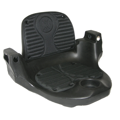

Вот по этой ссылке высвечивается сидушка и текст. По некоторым словам можно понять, что это для тандема. А как для одиночного каяка? http://topkayaker.net/TopKayakerShop/in ... ucts_id=38
Re: Сидушка каяка
Андрей,
я в двойке не сидел, но вообще разницы между сиденьем для одиночки и двойки быть не должно.
поэтому надо оценивать исходя из самых общих соображений: удобство сидеть, количество регулировок и т.п.
в этом плане есть два типа сидушек:
со спинкой типа кресла (как на картинке) - также есть на Тарпон Англер
со спинкой, отельной от сидушки - как на Темпесте, сплавных лодках и т.п. тут дополнительно бывают бедренные упоры по бокам кресла чтобы зад более плотно был вбит в лодку.
для полного контроля над лодкой удобнее вторая сидушка, для самостоятельного монтажа и более-менее расслабленного перемещения (а также для катания необученных граждан) - первая. я лично предпочитаю сидушку от Темпеста для любых покатушкек, долгих и коротких - мне в ней удобнее.
в данном конкретном кресле на нравится:
- подстаканник (думаю, лишний, а неудобство небольшое создаст)
- отсутствие видимой регулировки спинки по углу наклона - иногда полезно. про прочие регулировки не говорю - не факт, что они вообще понадобятся.
ПС иногда полезно с точки зрения комфорта и затекания ног поменять угол наклона самой сидушки - но в данном случае надо быть готовым его просто добирать путем приклеивания доп. пенки.
ППС вот что мне нравится в Приене - там мягкая условно "тканевая" нижняя часть сидушки отстегивается от пластмассового основания. так ее можно быстро высушить. для катания летом без сухих штанов бывает актуально.

Артем, спасибо! Я вчера это и сам понял, когда рассматривал каяки в Паддлере. Но я никак не могу найти в инете, чтоб такая сидуха отдельно продавалась. Есть по отдельности - спинка и другая часть. Где искать? Я на Е-бай смотрел - нету от Темпеста.
Re: Сидушка каяка
где искать я не в курсе, но вообще такого типа сидухи устанавливаются, насколько мне известно, на всех современных сплавных и родейных лодках. мб это поможет (или еще больше запутает:)).

Вот, нашел. Кто может сказать что-нить хорошее про эту сидуху? http://www.kayakproshop.com/Extra_Seat.html
http://www.kayakproshop.com/media/Acces ... t.jpeg.jpg
Подойдет ли она под фанерный Чесапик?
