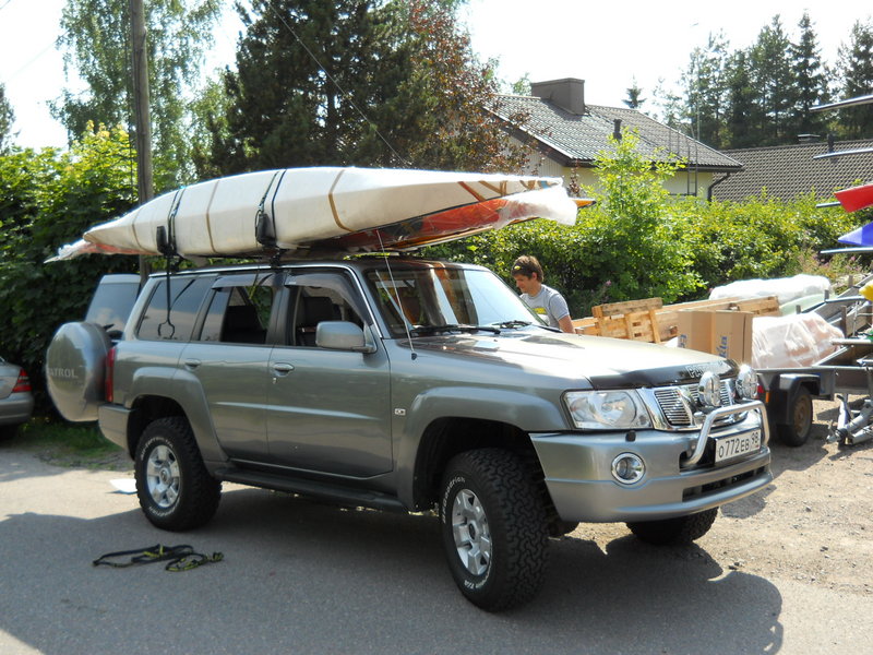

Вот потому, что очень высоко, я и не приобретаю экспедиционный багажник :( Вожу на поперечинах Туле, с креплениями под каяк от Лэнд Ровера

Эти же крепления легко выдерживают 5 лодок на дистанции 500-600 км

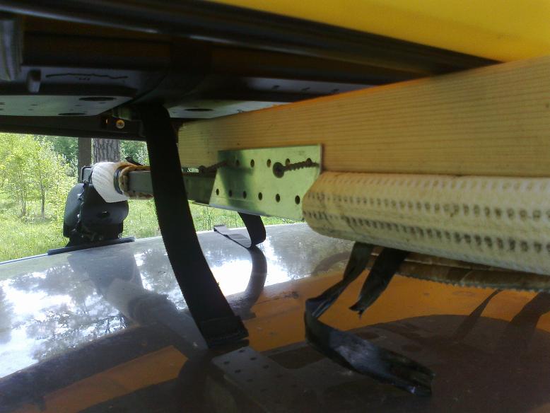

Расплатившись за судно, стал его вязать. На поперечины багажника примотал изолентой отрезки от резиновго коврика (помянуя, что скользит) и положил на них лодку килем вверх. Лодка оказалась тяжёлой и неухватистой. Вспомнилось, как французы смотрели на Аборигена аки не Геракла.
Со стяжкой разобрался и собственно стянул, всё просто и быстро.
Получилось намерть.
Стяжка с трещёткой обладает лютой силой (можно каяк раздавить, нахрен), а коврик для кафеля идеальное средство против ползанья груза по любым планкам.

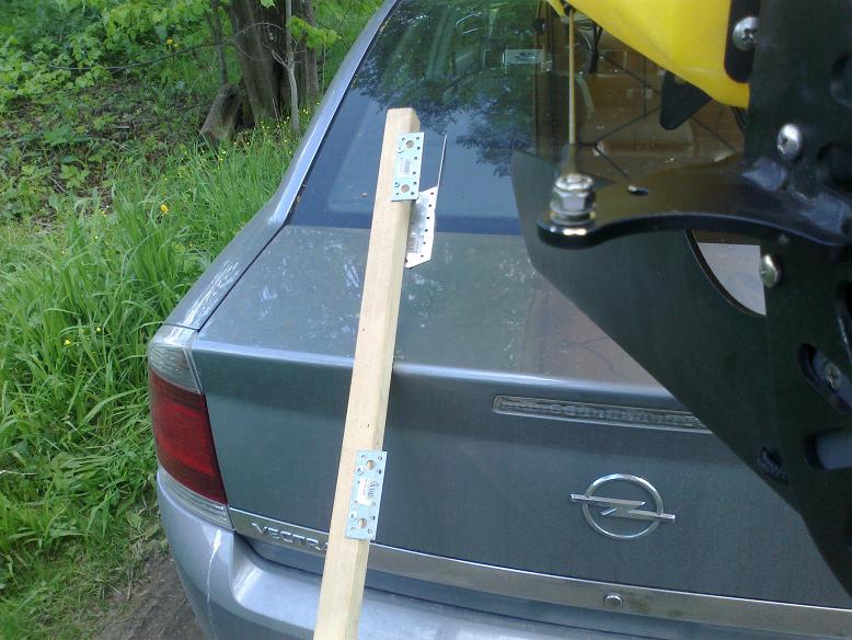

Прежде чем уснуть, успел подумать, что надо какую то приспособу для погрузки придумать, ибо, как примерно писал Фишмогер : "Чё надрываться то?"
Собственно вот моя изготовленная из найденного в гараже на утро палка-выручалка или по иностранному "бот лодер" (видимо, по нашему "лодырь")
Устанавливается-снимается за полминуты, погрузку-сгрузку облегчает очень существенно.
Единственное, надо в кармане двери машины иметь отвёртку что-бы закрутить/ослабить два самореза. Хочу заменить эту скобу с шурупами на ремешок типа от лыжной палки, будет ещё проще.

Сообщение Иванов Андрей » 23 май 2011, 05:55
alex13 писал(а):Эти же крепления легко выдерживают 5 лодок на дистанции 500-600 км
Я что-то не пойму - 5 лодок можно так вот сразу на одном авто перевезти? :? Если да, то можно подробнее ?

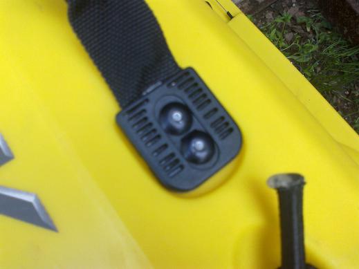

Крепление боковых ручек на лодке озадачило своей хлипкостью. Когда поднимаешь каяк за эту ручку, на пластмасску страшно смотреть, её выворачивает прилично. Заклёпочки какие то вообще игрушечные.

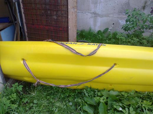

Удивившие сперва сквозные дырки в корпусе, навели на мысль о ремне для переноски (таскать по бетону жалко вроде бы). Буксировочный трос от машины хорошо в этом качестве
Сообщение Legalizer » 23 май 2011, 09:33
Спасибо за ценную идею с ремнем (на последней картинке). Пару раз в одиночку носил свой sot (клал на плечо держась за боковую ручку), так чуть не упарился :) попробую твой способ.
