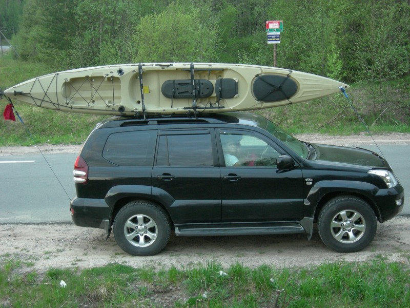

Перевозил СОТ на J-образных креплениях THULE, прикрепил нос и корму к буксирной проушине спереди и фаркопу сзади. Маршрут: Мурманск - Феодосия (около 7000 км в обе стороны). Без замечаний, если не считать сильный аэродинамический шум на скорости.

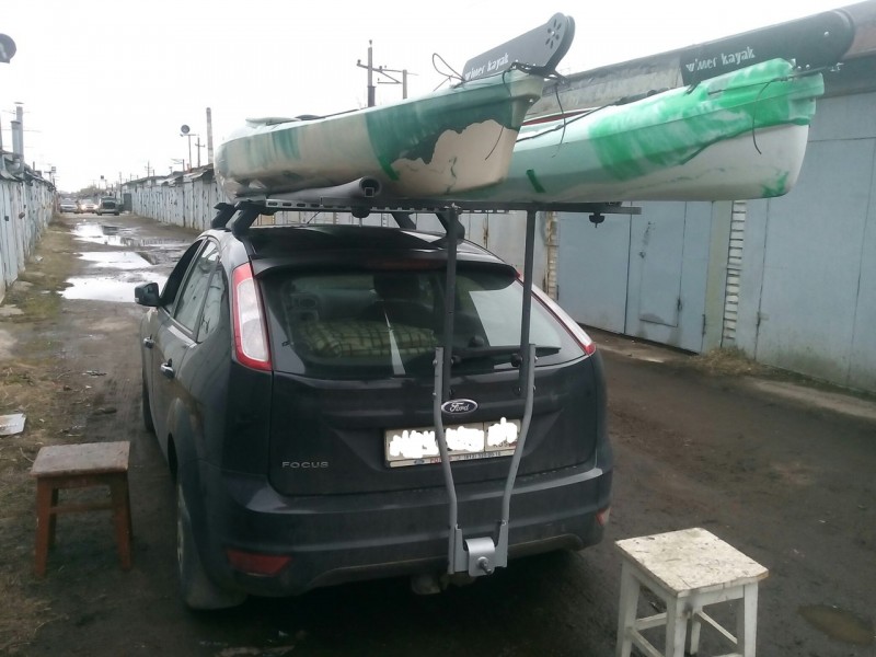

Надеюсь Hand Made крепления 5000 км выдержат. Рабочий вариант, плюс обрезать лишнее и теплоизоляцией все накрыть...

Всё выдержит. Опора на фаркоп даёт качественное изменение надёжности. Расшатывающая всё продольная раскачка равна нулю. В совокупности с креплением лодки тремя ремнями (появляется такая возможность) делает связку груза с машиной полностью надёжной.
Сам, кстати, думал из велокрепления опору сделать, да недосуг купить было.

Система с упором на фаркоп работает на 10 баллов из 10. Даже велосипеды таскаю. 120 км/ч без проблем, 700 км. не ощущаются...

А если надо запасные трусы из багажника надо достать, то всю конструкцию разбирать придется?

Зачем? Это ж не седан!

Это... проверь... мож уже потерял?

Задние сидения складываются поодиночке, все прекрасно достается открытием задних дверей...
