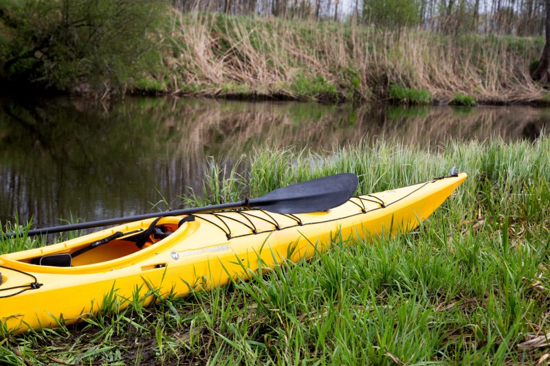

Купил и опробывал карбоновое весло от Waterlogy. Делюсь впечатлениями и недостатками. Имею сплавное весло Werner Sherpa - есть с чем сравнивать.
Понравилось:
1. Жесткость. Весло идеально жесткое, чувствуется каждая струйка и гребок.
2. Цена. По сравнению с образцовым werner весло стоит 2..2.5 раза дешевле.
3. Качество лопаток не хуже werner, по крайней мере с виду.
4. Вес 825 грамм без резинок при цельной длине 215см.
Недостатки:
1. Шафт сделан из карбоновой навитой ленты. В итоге шершавый с одной стороны.
2. Максимальная длина неразборного весла 215см , о чем производитель забыл предупредить при заказе.
3. Точность изготовления +/-10 см. Заказывали с товарищем два весла , одно пришло длинее на 10 см, другое на 10см короче, чем по ТЗ. Производитель обещал исправиться.
4. Производитель забыл установить резинки.
Изначально рассматривал тот же карбоновый Aqua-Bound Sting Ray Carbon, но Павел вовремя подказал, что лопатки не карбоновые, а из пластика и весло ни разу не жесткое.
