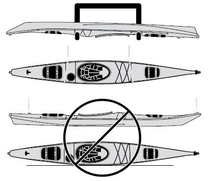

Re: Хранение каяков
Самая сильная деформация на солнце и под грузом.
Вот одна из рекомендаций от производителя:
http://www.wildernesssystems.com/educat ... k_storage/
Естественно, при соблюдении условия:
Почему?Legalizer писал(а):не вешать на боку надолго
На мой взгляд, так даже лучше, чем подвешивать дном вниз, ведь в поперечной плоскости каяк жестче.опоры приходились на воображаемые линии, делящие лодку на трети
Re: Хранение каяков
Не знаю, что там думает Wilderness (хотя инструкция с приведенной тобой картинкой будет отправляться всем нашим клиентам), но мне кажется, что в таком варианте лодка может несколько поплыть. Впрочем, не проверял нарочно
