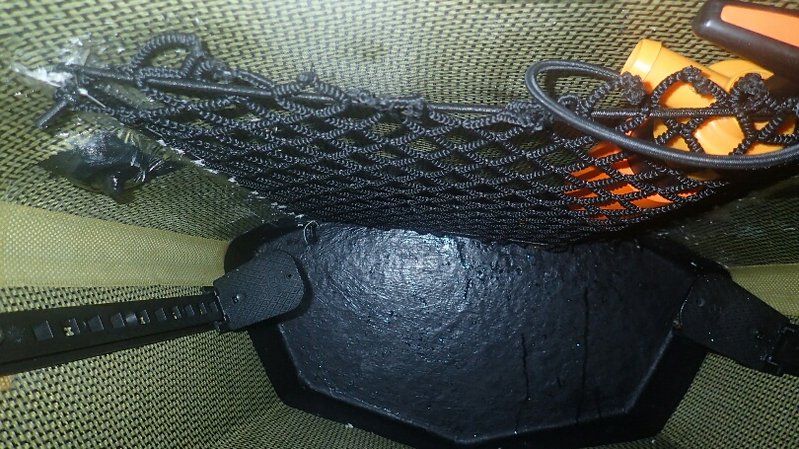

Обустраиваю кокпит для удобства и комфорта в покатухах. Под деку подвесил сетку. Из сложностей - ничего, разве что задолбался на корточках сидеть пока зашнуровывал. Делюсь принципом подвеса.
Кусок старого удилища распилил вдоль и насверлил отверстий.
Вклеил полутрубки под палубу полосками ткани, и пришнуровал сетку. Помпа, и всякая дребедятина с трихомудией теперь под юбкой. Идея с трубками избавляет от излишнего провиса сетки.
Re: Обустройство кокпита.
Сообщение Имя пользователя » 04 май 2015, 16:35
Мудро. Вклеивал 4 проушины с каждой стороны из стеклоткани свернутой в 4 слоя (толчщина полоски получалась около 1 см).
Сообщение aborigen » 04 май 2015, 17:52
Мудро.
Потому и делюсь идеей в копилку знаний. Не моя, подсмотренна.
