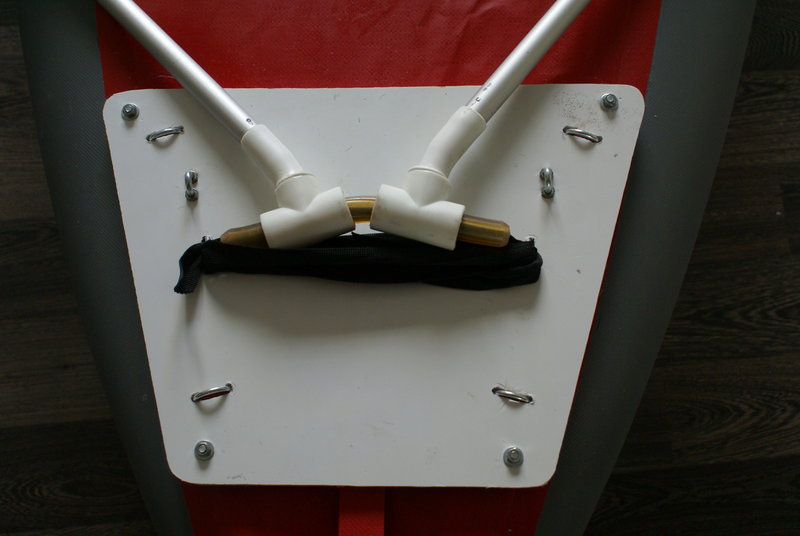

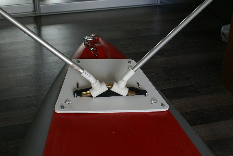

Из пластика, что был под рукой сделал опору для мачт. Пластик слабый, если приложить чрезмерное усилие, то сломается. Это на случай порывов ветра, но при этом, надеюсь, пятаки останутся на месте. Сама пластиковая пластина распределяет усилие равномерно между всеми пятаками.

Re: Каяк и парус
Мачты же спокойно складываются и убираются вдоль лодки, так привязаны не совсем жестко, и обладают некоторой степенью свободы.

Re: Каяк и парус
Я пока не решил, к чему окончательно закреплять основание мачт. Есть два варианта- За средние полукольца или - За петли прикрепленные на пластмассе. На фото видно. Нужно будет посмотреть на практике, что понадежней. Хотя и надежность на лодке из ПВХ весьма относительна. При сильном порывистом ветре велика вероятность что парус сорвет и не только этот, но и Pasific Action со стандартным способом крепления.
Пластик закрепляется на лодке стропой, которая продевается в торчащие вверху полукольца. Вся конструкция закреплена на лодке достаточно жестко.
Пока у меня такой, еще "теоретический" и не обкатанный вариант крепления паруса. Что скажете камрады?
