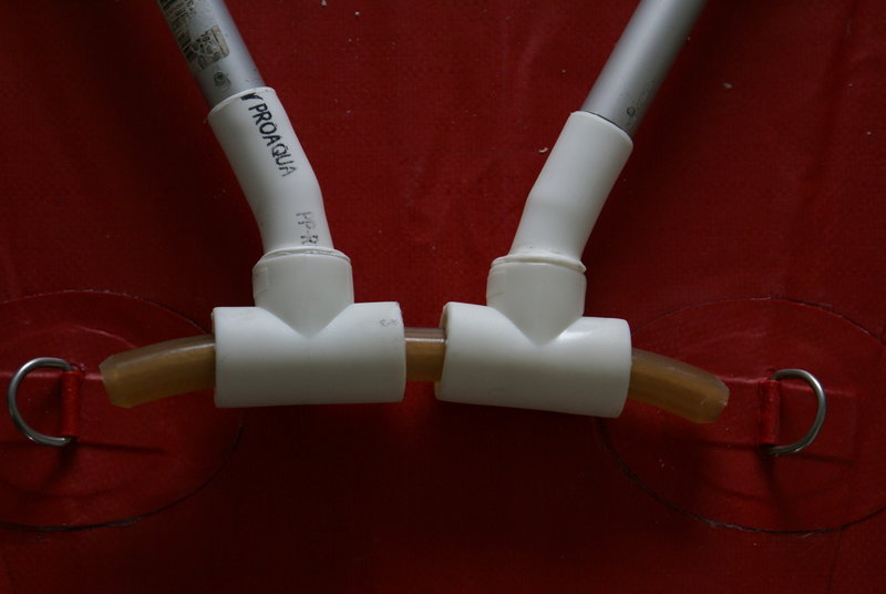

Купил этой весной надувную байдарку Викинг -3.8S и озадачился установкой вспомогательного паруса. Хоть я и лезу к Вам со своей байдаркой на форум, но по сути это те-же яйца, только в профиль. Мое мнение, чисто теоретическое (пока), что удобнее и легче и дешевле это латинский парус представленный на этой странице на фото выше. Материалов - минимум. Есть видео http://www.youtube.com/watch?v=07pKfJJc9yE и сайт где пошагово показан весь процесс изготовления каркаса. Только трубы двух мачт изготавливаются из сантехнических труб ПВХ. Я же использовал алюминиевые трубы D18, длинной 2 м. купленные в магазине. Правда они со стенкой в 2 мм и несколько тяжеловаты (в сравнении, например, с лыжной палкой), но это думаю не страшно. Хотя можно использовать китайскую стеклопластиковую телескопическую удочку в качестве мачты, взяв только нижние колена длинной до 2-х метров.
Элемент нижнего крепежа мачт - это сантехнический ПВХ тройник на 20 мм с трех сторон. На фото видно:[img][/img]
Угол загиба мачт делал на глаз, чтобы получился треугольник с основанием в 1метр 70 см. При этом площадь паруса составит 1.6 кв. метра. Сам парус пока не шил. Вначале хочу сшить из ткани из которой делают китайские сумки и баулы и если все пройдет успешно, то сшить красивый парусок с окошком. Прозрачную пленку продают в магазинах которые занимаются пошивом чехлов.
Сейчас мачты нормально "встают" в свое положение V при полном штиле в квартире:[img][/img]

Парус 1.5 квадрата вырвет вам эти пятаки резиновые нафиг. ИМХО из опыта эксплуатации 1.5 кв.м. Была мысль поставить подобную конструкцию на ладогу. C немного другими решениями. Накладная дека из дюрали которая крепится на ТРИ пятака с каждого борта. В основния стоек поставить ограничитель для отклонения стоек вперед (буду упираться в дюралевую накладку). Снизит шансы, что у вас вырвет места крепления управляющих концов и вогнет основание в переднюю деку. Но я перестраховщик. Правда, реализовано не было, за недадобностью.
Re: Каяк и парус
Игры с парусом привели у выводу, что 1,5 метра - это много. Палубу ломает очень прилично. Креновые моменты тоже довольно сильные и непредсказуемые при порывах. А вот 0.8 понравилось. Но на вкус и цвет товарищей нет.

На счет того что вырвет пятаки - буду усиливать это место чуть изменяя конструкцию. Уже есть идея. В основании будет лежать прямоугольник из пластика закрепленный на деке лодки этими четырьмя пятаками. А сами мачты будут крепиться к пластику. В любом случае нужно пробовать и экспериментировать. Я то же сомневаюсь в надежности данной конструкции, но смотря виде из-за бугорных сайтов где такую конструкцию паруса используют каякеры и крепят элемент основания мачт всего на двух саморезах вкрученных в борта каяка.
Парусность в 1.6 метра я взял по максимуму, поскольку, уменьшить ее довольно просто - укоротив мачты или угол паруса.
С такими парусами ходят и по двое, зависит от размера каяка и расположения паруса. Это видно из-за рубежных видео. А вот описания и отзывов по эксплуатации у нас нет. Попадается одно единственное фото с таким парусом на байдарке и все, остальное - теории и разговоры. Будем пробовать как потеплеет. О результатах я отпишусь.

Каким образом вы планируете складывать парус? Усы-гики для этого нужно складывать вместе на деку вдоль одного из бортов. Согнутые под углом тройники будут мешать, ну разве что та дуга на которую они монтируются у вас гибкая. А так получается конструкция несколько противоположная исходной. В исходной прямые тройники и выгнутое вверх и плоское в перпендикуляре лодке крепление, у вас разведенные тройники и должно быть крепление выпуклое вперед.
А вообще, если честно, мне такое крепление не особо нравится. Там при неудачных порывах (а оно бывает) достаточно большой рычаг который при в общем то небольшой силе на небольшой парус приведет к серьезной концентрации нагрузки на нижний узел. Могут быть проблемы. Но, конечно, на практике все выверять нужно.
Гибкие усы-гики сбрасывают излишнюю нагрузку, гибкая подвеска, амортизаторы - тоже сбрасывают и перераспределяют. В жесткой конструкции такого нет.

В оригинальной конструкции с жесткими мачтами сброс происходит за счет сближения мачт при порыве и снижения парусности. Но это должно быть реализовано через особенности их крепления к палубе.

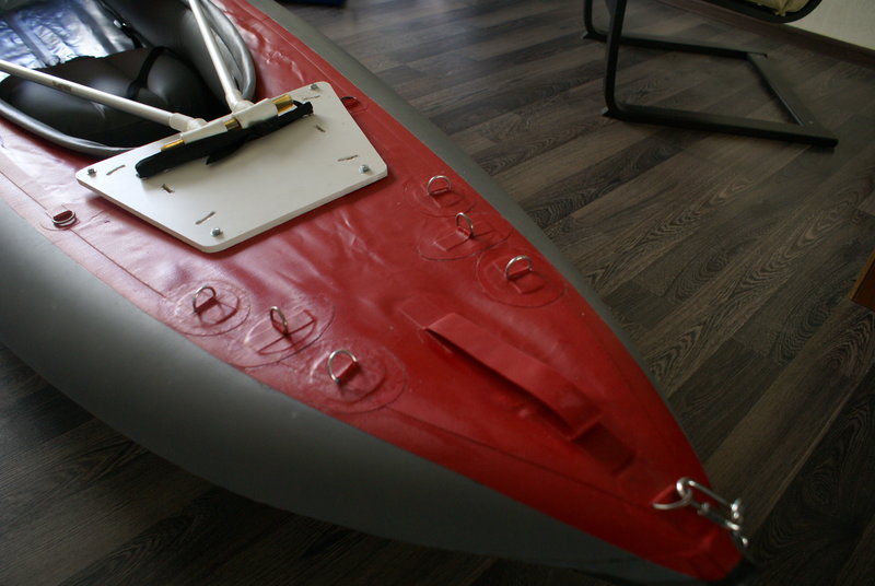

Красивый ролик. И я обратил внимание, что байдарка - Ладога с V- образным парусом, только не увидел точек крепления стропы нижней части паруса.
На своей байдарке в носовой части я наклеил 6 пятаков с полукольцами:
- DSC06505.JPG (68.17 КБ) 10745 просмотров
