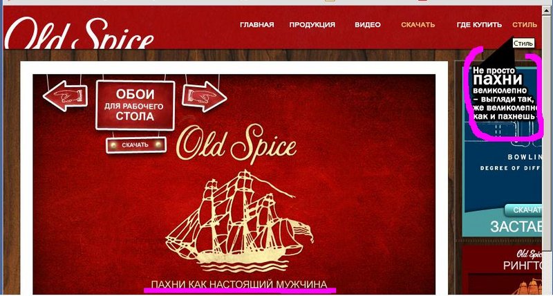

P.S. Как то странно, тогда использовать образ яхтсмена в рекламе дезодоранта Old Spice. Не находите? Экий изыск дезодорант при таком нигилизме к прочим обстоятельствам.
