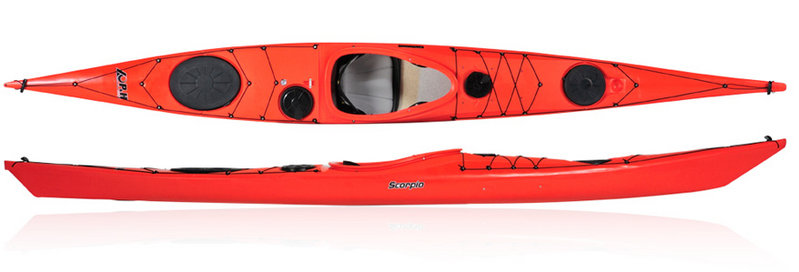

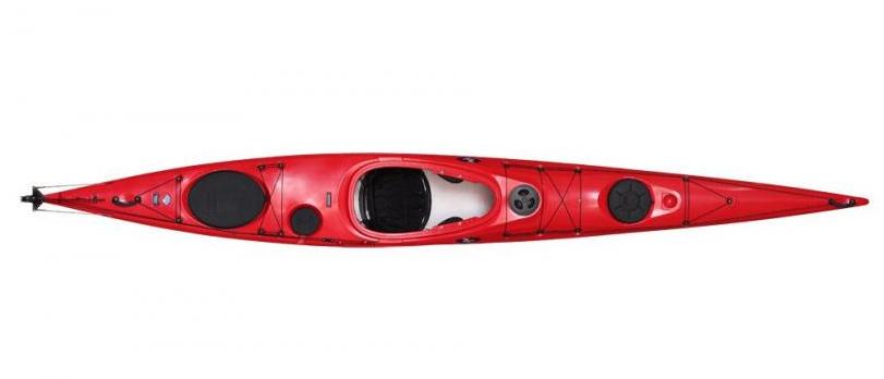

Заметил, что у большинства морских каяков самое широкое место (если смотреть сверху) располагается позади кокпита. Например, P&H Scorpio или SeaBird Expedition.
P&H Scorpio
SeaBird Expedition

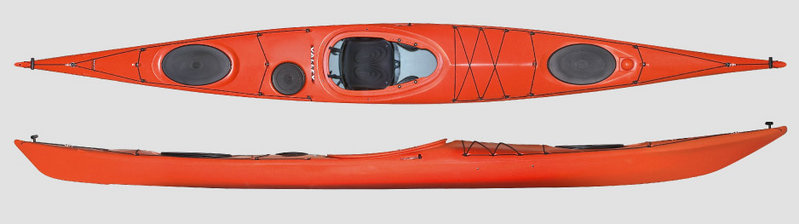

Но при этом есть лодки, у которых самое толстое место перед кокпитом. Например, Valley Aquanaut.
Valley Aquanaut

По логике, при крене или погружении на самое широкое место будет действовать наибольшая выталкивающая сила. То есть, вероятно, варьируют 1) остойчивость в комбинации с 2) загрузкой груза, 3) местом для ног и 4) ходовыми качествами?
