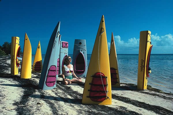

Разборные секционные каяки. Какие кто знает, а может даже и использовал?
Наткнулся на сайт с большой подборкой таких лодок
http://sectionalseakayak.blogspot.com/
- фото (с) http://sectionalseakayak.blogspot.com/2009/04/meditations-from-sea-kayak-garden.html
- setional.jpg (55.59 КБ) 6905 просмотров
