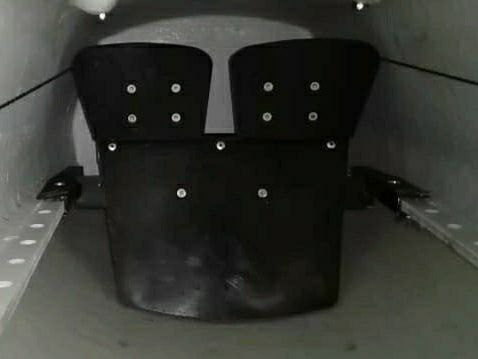

Хочу заменить свои ножные упоры на Зефире - хочу большую площадку.
Варианта два;
1) Упоры ножные Harmony Keepers Foot Brace Kit XL
https://www.paddler.ru/product/upory-dl ... ce-kit-xl/
2) Упоры R17 из АМГ и нержавейки. Будет ржаветь, думаю. Года 3 проживет.
Но мощнее.
https://cloud.mail.ru/public/NfD3/3HWfNxEs4
Может есть интереснее варианты ?

Они удобны в качке, не серф-ски - когда ноги раздвинуты ?

Площадка на Зефир в куль не свистела - лодка игровая, там распор нормальный нужен. А ногами в ней всё равно амплитудно не поработаешь.
Harmony выглядят симпатично, но есть ли уверенность в том, что они на паддлере в наличии?
От Р17 дешевле, кондовее и тяжелее скорее всего, но довольно удобны. Сами профиля на Р17 не ржавеют, чего не скажешь про пружинку, отжимающую замок фиксации упора. Хотя сейчас конструкция фиксаторов у них визуально претерпела существенные изменения - может и получше стало.
А чем штатные-то не нравятся?

Штатные малой площади.
Хармони как раз есть у падлера.
Да, у R17 кондовее, но Раймонд говорит раз в 3 года менять - ржавеют.
Не ?
Разница в цене- 1000 рэ.
Вот и думаю - что взять.

Что это за девайс и где его взять ? Чем лучше родных педалей ? И как мне такое закрепить ? Новые дырки не хочется...

Конкретно этого производителя и модель не знаю. Это стандартный ски педальный узел.
Закреплять надо рельсы, с некоторой вероятностью могут быть использованы старые крепёжные отверстия.
Чем лучше родных, не знаю, потому как с родными не встречался. Но хороши тем, что конструкция очень прочная и жёсткая, так как, в отличие от традиционной конструкции, используемой на морских каяках, педали крепятся не консольно, а двух- или трёхточечно. Сломать это невозможно.
Ну и пользоваться этой штукой удобно. Площадка даёт надёжный контакт ног с лодкой, а руление делается пальцами. В ситуации, когда одна нога ещё не успела запрыгнуть в лодку (например, при старте в прибое), рулить можно той, которая успела.

Я так и понял, что это для ски. Но не подойдет для обычного каяка, мне кажется. В те же отверсиет не подойдет - тут они внизу расположены, а на каяке сбоку. То, что жестко и крепко - конечно хорошо.

А ты сам делать будешь или готовые? Если сам, то рельсы можно поставить где угодно. Тут важно другое: чтобы они были параллельные. Хотя при желании можно и непараллельную конструкцию изобрести.
