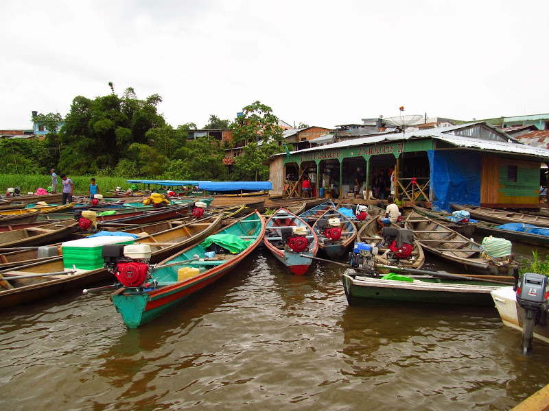

На фото - классическое амазонское трёхгранное мотоканоэ. Их там многие десятки тысяч. На Мекогге такие лодки называют САМПАН (в переводе - три доски). В домоторные времена это были чисто гребные суда. На случай, если кому - то такой вариант огранки кажется слишком уж грубым, отсылаю в эту тему: https://www.boatdesign.net/threads/help ... pth.55963/ Там утверждают, что при больших отн. удлинениях форма сечения корпуса почти не оказывает влияния на сопротивление лодки. И получается, что, если олимпийские рекорды не ставить, то вроде как и нормуль ? Не ?

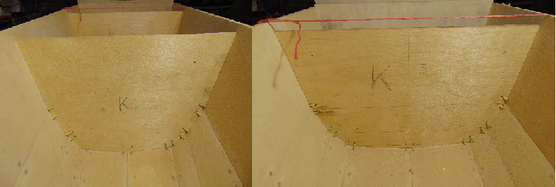

Хочу поделиться вот каким важным практическим наблюдением. Ранее упоминаний про это не встречал. У меня тоже лодка имеет 8 граней, как здесь: https://www.youtube.com/watch?v=sVKCgJYhxzM&t=17s Правда моя в 2 р. уже. Я пытался за счёт мелкой огранки сделать как можно более плавные обводы. И, прямо скажем, мне это нормально удалось воплотить в районе миделя. Но ! Уже к середине интервала между миделем и штевнями картина начинает кардинально меняться. Чтобы собраться в районе штевня в единую плоскость, все сегменты по мере приближения к нему выгибаются пропеллером и делаются всё более и более выртикальными. И в результате между плоским канойным дном и бортами образуется ... существенный излом. И по - моему, при реальном числе граней это непобедимо. Особенно меня поразило, что в указанных местах второй и третий пояса подло встали практически в створ друг друга задолго до приближения к штевню. И глядя на это, так и тянет объединить их в одну грань. Ведь то, что в районе миделя они не в створе, особого значения не имеет, ибо там все струи уже гарантированно текут вдоль лодки без вских перетоков по вертикали, возникающих в районе носа. И если там будут резкие перегибы сечения, они безвредны.
К чему я это ? Парадоксальным образом моя лодка, имеющая целых восемь (!!!) граней, в своей подводной части ... в принципиально важных местах минимально отличается от эквивалентной трёхгранной. Пожалуй, нужно всё - таки упомянуть, что если половинки днища выгибаются пропеллером, в оконечностях дно смотрится поблагороднее, это да. Но при хорошем коэффициенте заострения и снятии могучих фасок (вспоминаем о хвойной фанере т. 6, 5 мм) всё это , как мне кажется, несущественно для случая с плоским дном, если конечно не иметь в виду спорт высоких достижений.
Прилагаю фото с изломом бортов. Такой излом у меня получился примерно в четверти длины от оконечностей лодки. На двух соседних лекалах почти одно и то же. И оно наталкивает на мысль о радикальной минимизации числа граней.
То, что я попал на кучу швов, это понятно. А чем это окупилось ? По - моему, ничем ...
