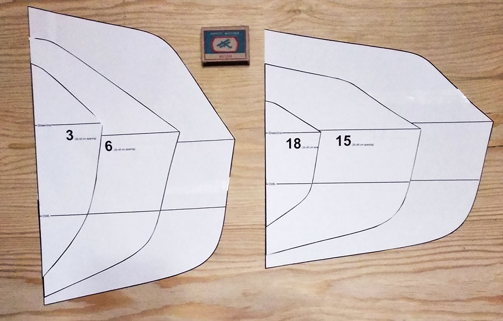

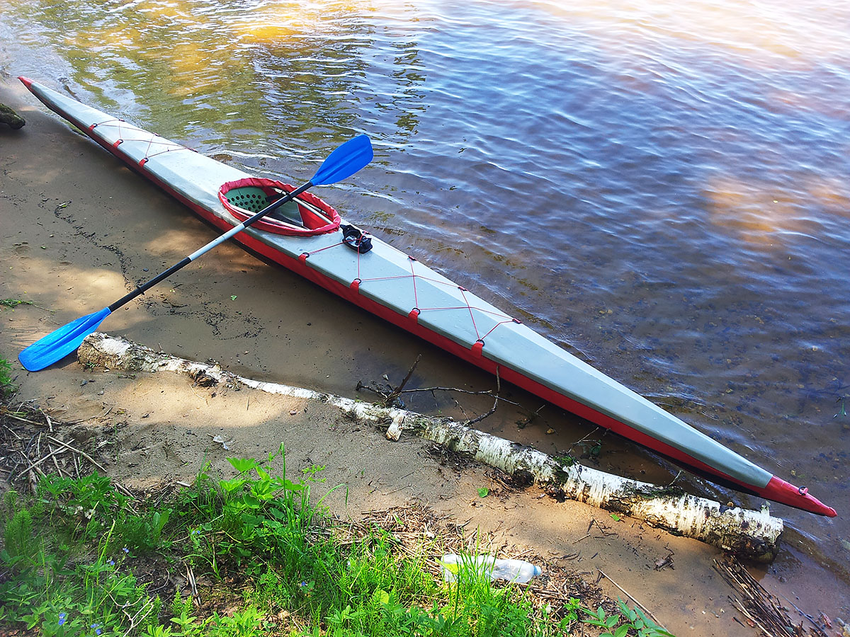

Поборол лень и напечатал трафареты для шпангоутов гоночного каяка, который планирую сделать к весне по технологии SOF (каркасная байдарка). Обводы обсчитал по эволюционному алгоритму оптимизации для длины 600 см и ширины 50 см в программе Mitchel. Я уже делал очень похожую лодку шириной 53 см и весом 18 кг (фото внизу). Но на этот раз не буду проклеивать стрингера и кильсон защитными полосами и думаю взять ПВХ небольшой толщины. За счет этого надеюсь уложиться в 15 кг. Ну и обводы в этот раз сделаны по более строгой науке, что также должно дать небольшой прирост в скорости. Конструкцию также доработал для увеличения скорости сборки-разборки. По расчетам при скорости 10 км/ч эта лодка должна иметь всего на 5% большее сопротивление, чем мой serf ski длиной 640 см и шириной 43 см. Но при этом она будет существенно стабильнее и лучше защищена от захлестывания волнами. Ну и эскимос можно будет делать без проблем. Собираться каяк должен минут за 15.
