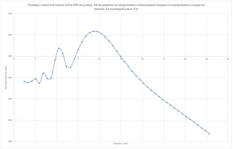

В процессе расчетов оптимального каяка для фитнеса в очередной раз убедился в важности веса лодки. В параллельной теме я считал оптимальные размеры каяка под среднюю скорость 9 км/ч. Минимальную ширину по ватердинии ограничил 44 см, отношение ширины к осадке для устойчивости взял не меньше 4. Водоизмещение взял 102 кг. То есть 85 кг гребец с веслом и барахлишком и 17 кг сам каяк (считал под свой вес). Оптимальная длина получилась аж 690 см. При ней на скорости 9 км/ч сопротивление выходит минимальным. При такой длине получить вес каяка в 17 кг - это еще нужно очень постараться! Cекрфски Epic V10L при ширине 44 см, длине 615 см и цене 3000 долларов весит 15 кг. То есть при длине 690 см он будет весить никак не меньше 17 кг.
Зная, что есть тренировочные К1 с длиной 520 см (стандарт ICF), шириной 44 см и весом 8 кг, у меня возникло желание посчитать какое будет сопротивление у такого каяка по сравнению с оптимальным. Ниже приведен соответствующий график. И что мы видим? Оказывается в большей части скоростного диапазона короткий и более легкий каяк будет быстрее!! Длинный 690 см монстр по сути будет немного быстрее только в диапазоне скоростей от 8,8 до 13 км/ч. А на сверхмарафонских или спринтерских скоростях он будет даже медленнее! Вот такие пироги. Отсюда мораль: боритесь за вес плавсредства, потому что снижение его веса на 1 кг равносильно удлинению корпуса на 17 см. И если будете выбирать между монструозным серф-ски весом 20+ и тренировочной марафонкой весом 8 кг, то долго не думайте 8-)

Сверхмарафонские - это скорости около 8 с копейками (у меня во всяком случае). Спринт - быстрее 13 км/ч (опять же у меня).

Я и говорю, что нужно постараться. К тому же академическая единичка по ширине намного меньше, чем 44 см. Это тоже снижает вес. Кстати академическая единичка судя по всему очень близка к оптимальному корпусу для ее скоростей. Вот что значит либерализм и отсутствие ограничений ) Даже без компьютеров народ методом проб и ошибок сделал оптимальную лодку.
