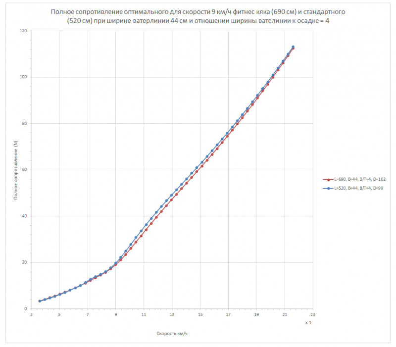

Насколько медленнее финтес каяки стандарта ICF (520 см)
Решил посмотреть насколько чувствительно сопротивление фитнес каяка к его длине. Сначала посчитал оптимальный каяк для скорости 9 км/ч со следующими ограничениями: ширина по ватерлинии не менее 44 см, отношение ширины по ватерлинии к осадке не менее 4, водоизмещение 102 кг. Получилась длина 690 см с шириной 44 см и осадкой 10,32 см. Длинноват однако
Ввел дополнительное ограничение по длине - не более 520 см (стандарт ICF). Получил каяк длиной 520 см, шириной 44 см и осадкой 10,51 см. Для него я уменьшил водоизмещение на 3 кг, потому что в реальной жизни такие каяки весят меньше скерфски длиной 640 см минимум на 3 кг. Ниже графики разницы скоростей. На мой взгляд 0,2 км/ч - небольшая плата за каяк на 170 см короче!
